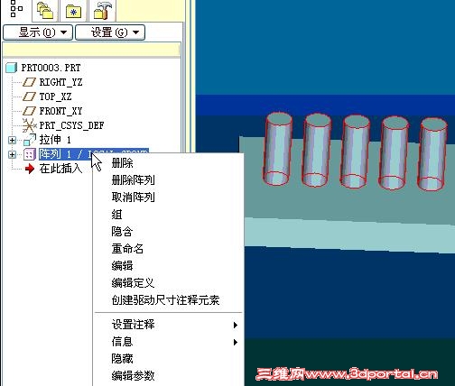

在我的ProE4.0中,特征阵列后右击菜单比别人少了一条“取消阵列”命令,也就是说阵列不能打散,不能取消父子关系了。
/ K& U1 F1 D! |1 J- g4 D这是我的界面:/ V$ @4 r0 `& F) s& U
没有取消阵列.jpg ) a$ Y6 Y! R, P  a: D- ^

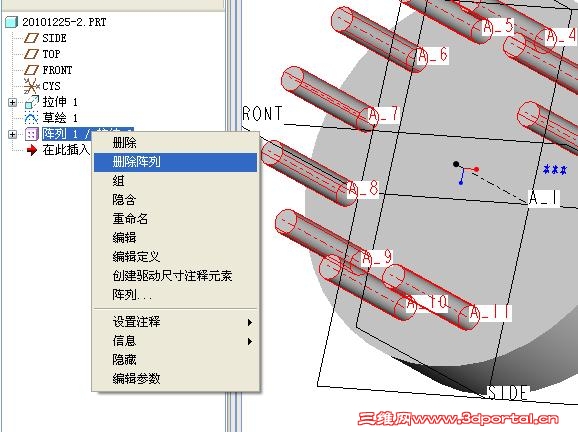

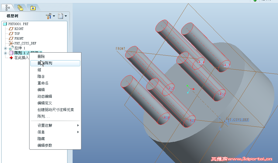

这是别人的界面:
