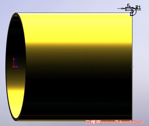

[求助] 求助,管斜切翻边怎么画?
发表于 2010-12-29 11:10:24 | 显示全部楼层 |阅读模式 来自: 中国福建厦门
) v1 \. a8 U" m6 T6 |4 w
  r5 n* h$ Z: q2 c1 u如题,图如下" t% P' F. e. n- o

发表于 2010-12-29 11:34:00 | 显示全部楼层 来自: 中国北京
你用钣金褶边工具就能实现
 楼主| 发表于 2010-12-29 11:36:57 | 显示全部楼层 来自: 中国福建厦门
不行啊,试过了,不知道是不是我方法没用对,用钣金的搞不出来

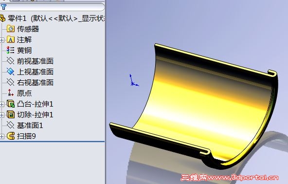

发表于 2010-12-29 16:27:38 | 显示全部楼层 来自: 中国上海
我做了一个!扫描发现园边不互切,只好用放样做了一个!注意是09版本画的

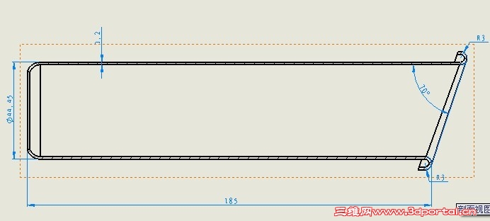

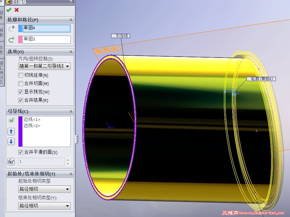

7 i3 ^" P' c2 Y7 [3 c4 n& l) P4 O9 {' @: ?& U0 Q: i
sw2011版3 q. X' v* o: Z' L2 N6 R0 X
截面草图0 V) l6 x$ k; U$ f
0000.jpg 0 s# u: }4 \, p* Z0 v
扫描设置4 e" x0 Y7 X6 g6 u2 V
0000.jpg ' }' c0 J- J$ E2 C+ a+ `# o0 e. f, t
根据本图自己扫描,使用2根引导线扫描后更光滑。
