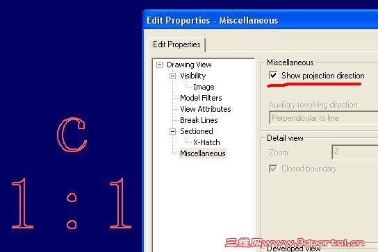

没找到某向视图的标示方法,还要请教各位大哥,俺是用“label dimention”命令作出的,正规做法应该是怎样的呢?
 楼主| 发表于 2010-12-29 12:05:02 | 显示全部楼层 来自: LAN
俺自己解决了, 在C-C右键菜单里选属性,同样谢谢关心俺的各位大哥。

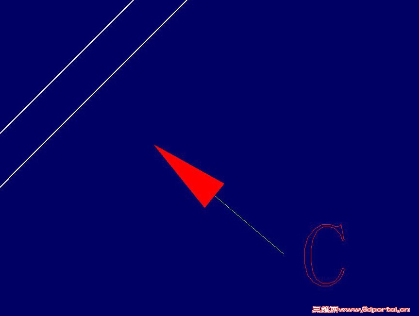

 楼主| 发表于 2010-12-29 13:35:08 | 显示全部楼层 来自: LAN
只是那个箭头没法移动,还没找到解决办法
