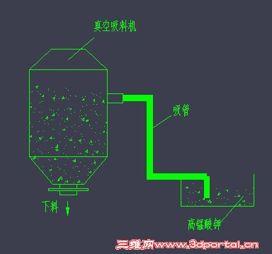

怎么样能够保证进入吸管的水尽量的少,因为高锰酸钾一遇到水就变红色,甚至变成液体。。。各位大虾,有什么好办法没?如果不能控制吸管里的进气,那么怎么样来清洗管路。。。谢谢。。 QQ截图未命名1.jpg

可将承装高锰酸钾的容器加盖留存带有多层“湿气过滤”口的密封罩盖。其过滤部分可根据系统对湿度的控制要求来进行设计。并使其可在需要的时候,进行适当的调整和更换。

清洗吸管的话,建议用气泵对着吸管吹,一头堵住。
