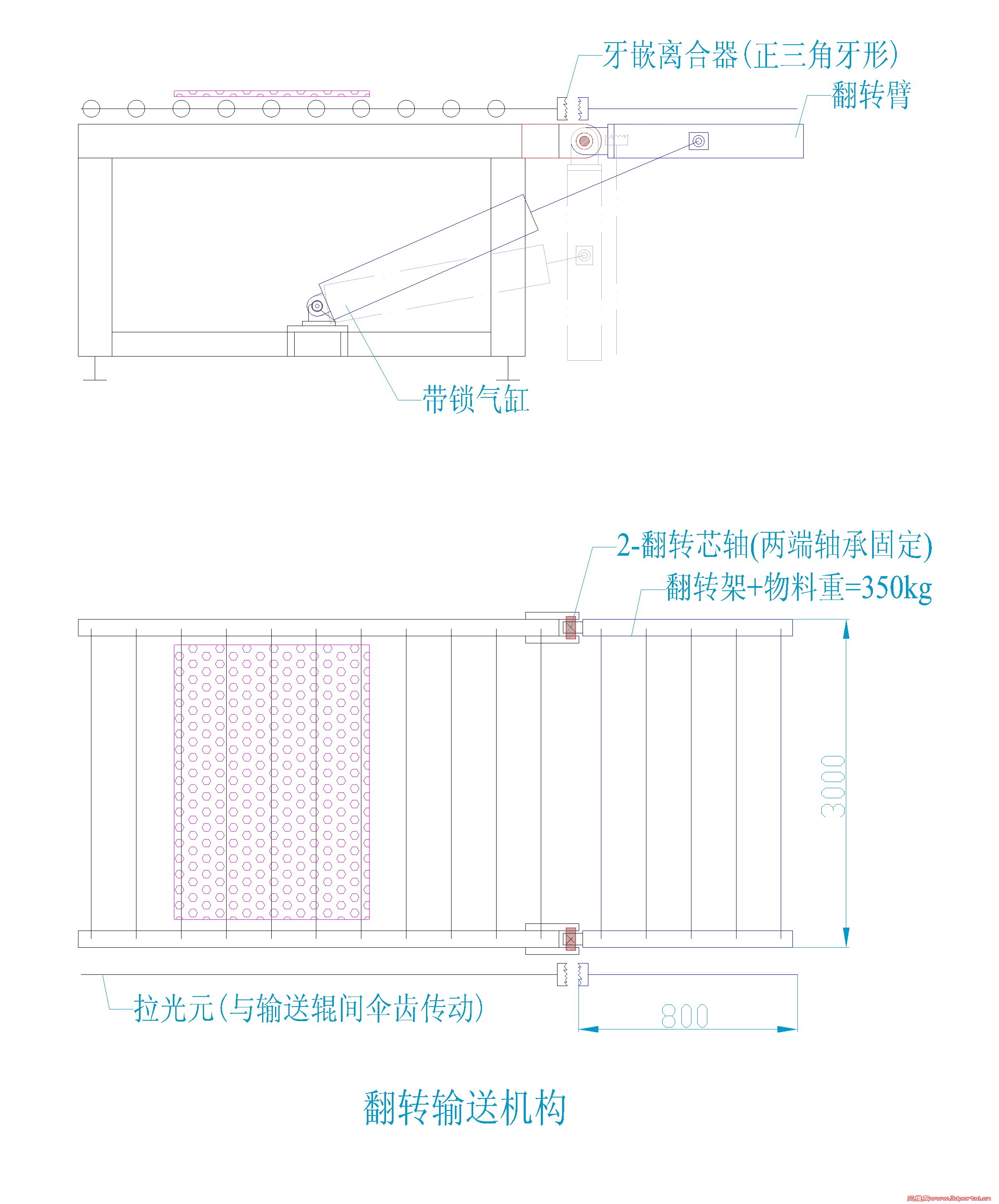

如图,/ [. O& D% q% c1 n$ ~
1.请问下该选用多大缸径的气缸呢& b! |0 @0 W1 p; h% S. n+ P
2.两个翻转心轴用多大直径呢(75长左右)8 |4 k7 E5 b' F
3.牙嵌离合能行不
! q, p) b8 L' }$ ~. ~9 o  B) T& t5 G! B9 U/ F7 P4 B' |
望有心人指点一二,谢谢,祝君好运

发表于 2010-12-28 20:24:18 | 显示全部楼层 来自: 中国河北石家庄
用的是气缸不是液压缸?
 楼主| 发表于 2010-12-28 20:33:06 | 显示全部楼层 来自: 中国广东佛山
不是。怎么了

1。如果是用一个气缸的,最小要160。两个的话要125。
! v' {/ Z' f6 d5 E7 B3 e3 F2。轴的最小直径要20(加系数了)& @! |! V6 B$ o$ c; K
3。牙嵌离合应该可以。不过按你图示的形式,翻转后咬合,可能会有传动的间隙问题1 c. K$ m8 ~$ U+ D3 X
以上仅是个人观点,供参考。

在物流输送滚道线大部分都是用气缸的,他不是用的带锁缸么
发表于 2010-12-28 21:14:36 | 显示全部楼层 来自: 中国辽宁大连
我选的缸有些偏大,这块你首先可以先仅考虑翻转架的重量选了个带锁的气缸,关键是你选用什么样的锁紧形式,这个就和你的物料重量有关了,之后根据气缸的资料再选个缸劲,这样会选出个最经济的缸,然后再加些安全系数。

1、气缸出力的公式  F= ΔP*A" r' r. C" m# R; n( `& U
F-------是气缸产生的出力;
" x# V' j. M4 fΔP------气缸两端的压差,一般表压的值就是压差值,如0.5MPa(即N/mm&sup21 H/ [  ?- J( a& X/ M- @. i
A-------气体受压的面积,在此须注意带推杆端和不带推杆端其面积是不同的,计算时须注意。5 l% y4 Q" u, z+ A, s
根据以上公式,即可计算。像SMC和亚德客选型手册上就有最大出力的数据7 S0 B  o, Z" G: M7 K6 ]9 A- Z+ y
a、安装与你的设备上,交货时在说明书里别忘了说明工作气压范围;) `1 N& n' k% [0 @# O$ E2 A6 ?
b、该结构,无论气缸的伸长收缩运动始终要克服重力,所以选带锁气缸。但是,它成本较高。- I) |4 h* B& S9 P( m$ l# _/ V
其实,这个结构可以不必采用带锁气缸。用一个比较简单的带自锁连杆机构就好了,成本可以低一些。
5 `- K3 H& A1 ]8 I4 h* Y; {4 v2 r如果觉得麻烦或者没把握,用也可以。! f2 k3 |4 Q% n# H
c、牙嵌问题需简单模拟下啮合前后运动过程是否会干涉等。
2 q5 e7 B7 V: k8 V8 a
, |7 g! U5 m4 A" _! j2、心轴直径的计算- M5 `3 e5 {- U, ?1 S, b  s8 m
好的设计,可以让心轴仅受剪切力,还可以避免翻转架轴向攒动。# s1 O3 s! P0 I" [
a、对于本例轻载的普通轴销,用Q235A足以满足要求,考虑须转动,表面镀铬即可。
$ \0 u) S7 O  Y$ W/ h( Xb、依据胡克定律   F/A ≤ 【τ】$ g  ~% K# E- q
F----------心轴在该截面所受的力,对于本例 F=350*10/2=1750 N( i/ Z5 L( ^' P- R4 I3 R
A----------受剪面积A=π/4*D²1 Z  Y$ i! x2 X# Z: D+ C8 D
【τ】------材料的许用剪应力,Q235A许用剪应力 【τ】=50 N/mm²  (该值已含安全系数了)! E: v9 j) e$ h# @$ H
根据该公式算的ΦD=7mm即可满足要求,由于设计时,会考虑结构性影响,如,使材料等厚、轴承内径优先
  O# a) m& T4 |. d选用原则、异常储备等因素,销轴选大于该计算值的直径,具体依设计需要,总之强度时足够的。

按图示条件,采用两个125缸有些不可靠,需用两个160缸(通常气动系统压力按0.4MPa计算)。
; q0 k2 Z/ b' _销轴设计不用过细计算,实际设计中,多与选用气缸的标定铰轴相近即可。# j5 A/ w, d# a1 i9 K( e6 G3 u
建议离合器可以采用摩擦片式为好(牙嵌式对图示工况易打齿)。) o! z# v2 a$ X
提醒:气动锁死不可靠,尽可能采用纯机械为好。
