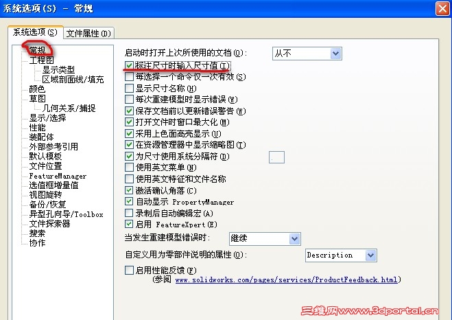

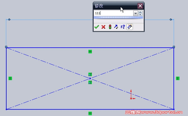

之前用2009的时候画草图的时候用智能尺寸标注数值时,是直接弹出的数值编辑框,现在用2011一用智能尺寸,不能实时修改,非得要放下尺寸之后再双击,才能弹出来数值编辑框。求高手解答。多谢。# b! c8 a6 l" N$ j- T
Snap4.jpg 0 D% u3 v9 Q. w  A; }8 m0 q$ j
! g3 u- q6 F( m/ ]
就是下面的这个框框
发表于 2010-12-27 16:18:46 | 显示全部楼层 来自: 中国浙江湖州
工具-选项-普通  勾选输入尺寸值
 楼主| 发表于 2010-12-27 16:23:12 | 显示全部楼层 来自: 中国广东广州
谢谢楼上的
4 s/ C" O3 A# q: A0 g. N+ {/ {: ~搞定
发表于 2010-12-27 16:24:17 | 显示全部楼层 来自: 中国广东珠海
我现用的是07版,在“选项”里面有一个设置“标注尺寸时修改尺寸数值”把勾加上去;
; I) B) Y$ g0 g+ N6 }: [% ?2010版我想应该也是可以设置的
8 x* `6 W9 s. p7 Y" v& `附张图片给你参考下,自己找找吧
