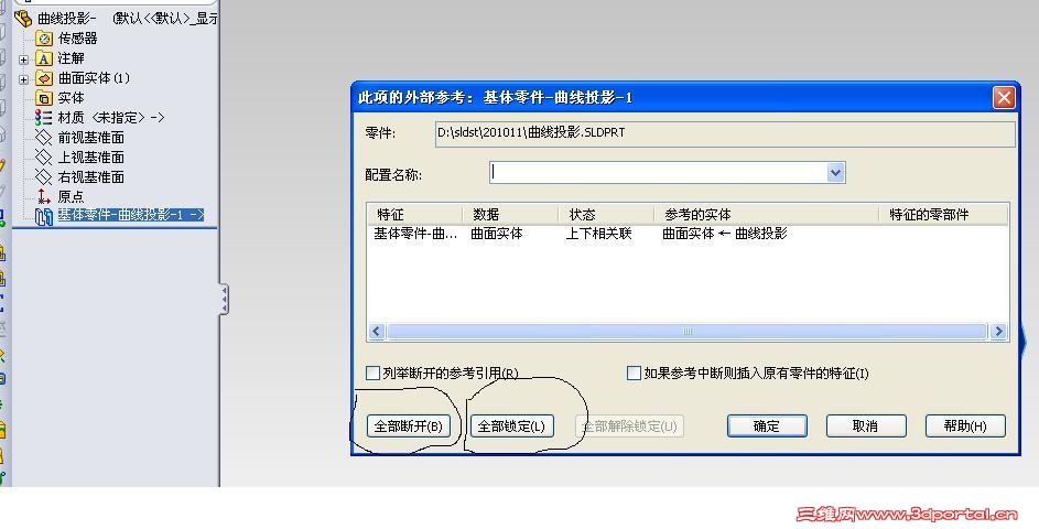

[求助] 零件1别存为一个零件2后,我在修改零件2时,不想让零件1也变动
发表于 2010-12-27 14:45:45 | 显示全部楼层 |阅读模式 来自: 中国浙江杭州
零件1别存为一个零件2后,我在修改零件2时,不想让零件1也变动,谁能告诉我下应该怎么做

如果是零件,直接另存为改一下名称即可。如果是装配体,装配体在另存的时候记得选上“参考”,在参考选项里把要改动的零件名称改掉,操作很简单双击你要改的名称,然后选中改动的零件保存即可。我们的做法,一般是将工程图另存为,然后打开你另存为工程图模型,进行上面另存参考操作,这样原来公用的零件工程图就不需要重新再画,前提是我们一般将一个产品所有工程图放在同一个工程图里,方便页数链接和打印。

另存后,全部关闭这二个窗口,这样就不会进装配体关联乱套了,然后打开需要编辑的即可。
发表于 2010-12-28 19:21:31 | 显示全部楼层 来自: 中国广东珠海
有外部参考的零件只要处理好这里,就不会产生无法预期的变动了。注意,全部断开的话就没有办法恢复了。
' O+ }  f2 x& U+ N
# r# n) ?+ g& l/ s3 X( Y( _3 N

发表于 2010-12-29 08:36:00 | 显示全部楼层 来自: 中国江苏镇江
经过7楼的指点,自己试验后觉得方法很好。
