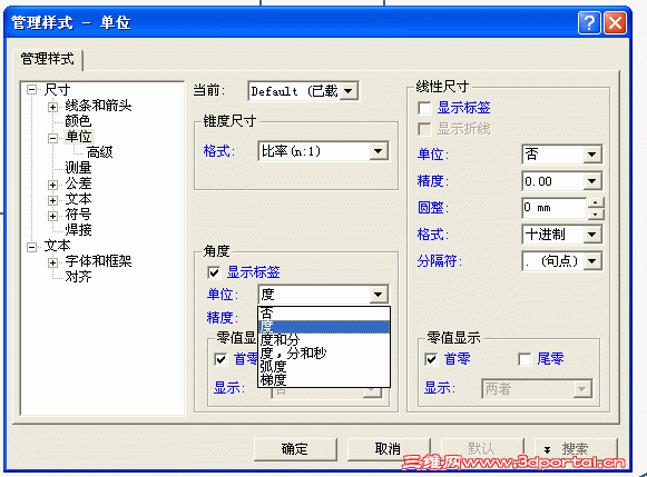

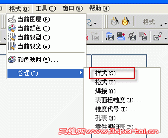

俺想标注30°带公差,上偏差是30',下偏差是0,能不能标呀,系统里面只能标度,不能标分和秒,谢谢大哥
发表于 2010-12-27 22:38:23 | 显示全部楼层 来自: 中国北京
看下图,象类似的问题完全可以自己找到答案( \0 `  _' ?6 m0 W. F4 m' c; I9 m
1.gif $ v$ r  a% r4 X5 \& v! x6 Q' h6 n5 {( y
 楼主| 发表于 2010-12-28 11:26:49 | 显示全部楼层 来自: LAN
谢谢黄工。俺刚开始接触英语和英语版TD,对界面还是太熟,以后还是要study hard.
