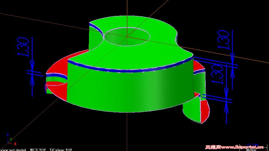

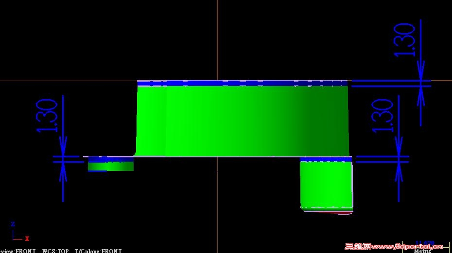

红色的面要下降1.3mm.其它的面相应的要延伸下来,可是修剪老不成功

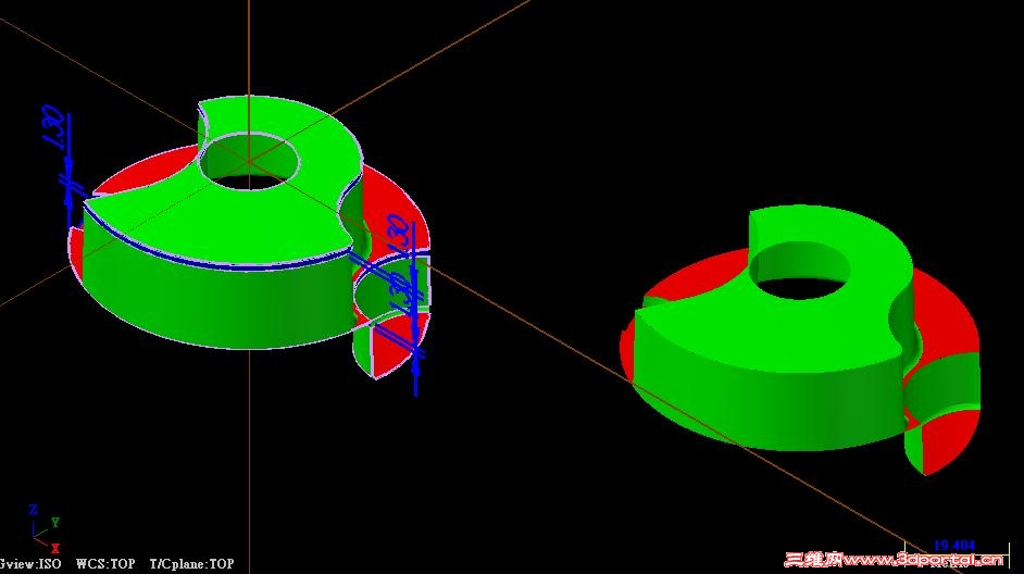

因為全週有拔模斜度1°平移後無法延伸
7 i; g6 X( Z+ ^7 P+ Y5 |4 [# l/ A  W7 r& J; b) V1 V) N
(((如果)))5 t4 }% ]" T% j) Q! S& u, A1 S
不計較1.3mm (1°拔模斜度)3 {$ [. d) r0 {
& Z! D( W+ [; L* ?) i  S3 u  D/ [1).先畫出所有邊界線
" F8 S+ k8 t3 j" L3 U' _2).平移上蓋Z+1.3 (用複製),空間用直紋曲面畫出3 Q& f+ N8 i& l+ X, [- r
3.下面兩個半圓也是如此…..推下去…..^^
5 ]8 K- _& v$ l# ~, l7 g, h+ W: }- I' X/ r  y# t3 J8 z3 _, l( S
修改完成如藍色部分
% F7 j9 o9 U( Q1 x# M! K8 E. m0 \, y2 f5 z2 y9 S) k: \: j; I" d' k
附件:X4檔案(原圖在第三層,修改圖在100層)

非常感谢你的支持,可是修改的部分Z深度不可以忽略
