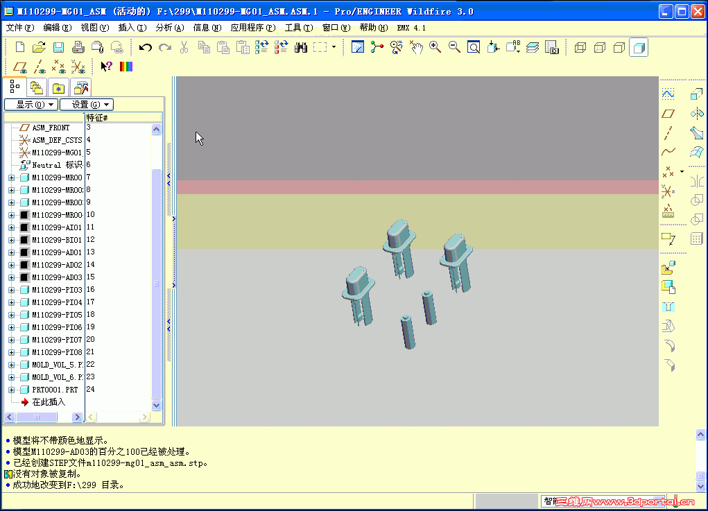

0 B( P7 |4 @# g) f( H! x% Zproe输出stp格式文件如何设置不输出隐藏的辅助面或者图层,请同行朋友指教,谢谢,曾经看到有这个技巧的帖,但找不到了,特求助
/ I5 U) b1 Y0 _) k- _, y  a$ @8 c% i: T# C! h
即是我不想输出图片中红色平面,该红色平面在proe中已经隐藏

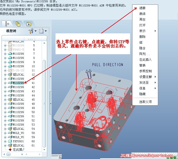

发表于 2010-12-27 08:43:29 | 显示全部楼层 来自: 中国辽宁大连

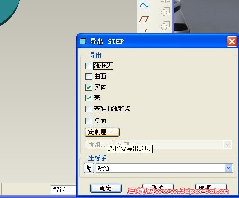

输出step,有定制层,里面可以选择某些层的输出情况。
发表于 2010-12-27 13:36:43 | 显示全部楼层 来自: 中国广东珠海
选择里面的定制层,然后

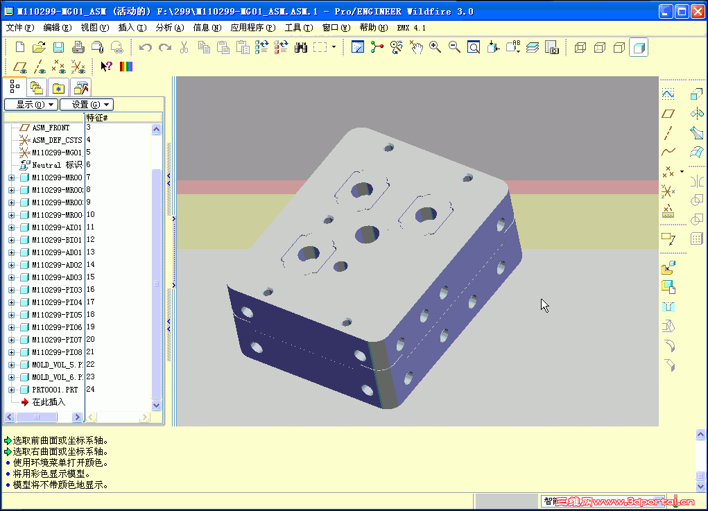

我一般的方法是:在模型里把层打开,新建一个层把模型里的曲面,曲线全放进去,该层设置隐藏且把图层状态保存。如果转STP后还有曲面显示,把STP格式打开,用IDD模式编辑模型,将基准删除应该就没有了。9 o' m8 A3 N! Q: J. |1 B5 i& h
我这是较笨的方法,楼上的正解,不过要选出模型的层,一般画图没多少人认真研究层的,若选错了很可能就破面更多。

输出时把 壳 的钩去掉。
