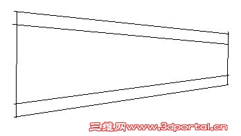

[求助] 晕菜了。。到底锥螺纹装饰该怎么画?
发表于 2010-12-24 16:47:37 | 显示全部楼层 |阅读模式 来自: 中国黑龙江牡丹江
RTRT
  l" {$ G: o* r( x3 C$ ERTRT
" d1 U+ k8 c& A9 B6 A$ r2 q4 u; ]RTRT! L3 a7 d* _8 T: F+ f) M7 e8 g; @
RTRT
* K0 i5 [5 B( ]! A9 K- X+ LRTRT
  R9 \" X, n3 k! C/ qRTRT
, O; ]' K, ]9 b9 Z) c8 `+ ^非一般的郁闷
发表于 2010-12-24 18:09:35 | 显示全部楼层 来自: 中国安徽合肥
chenjun520601 + 2 技术讨论
 楼主| 发表于 2010-12-24 19:48:20 | 显示全部楼层 来自: 中国北京
老大。。不是这玩意~我说的是装饰之后在工程图里能显示出来的,牙顶是粗实线,牙底是细实线那种
 楼主| 发表于 2010-12-24 19:49:46 | 显示全部楼层 来自: 中国北京
就是这样的

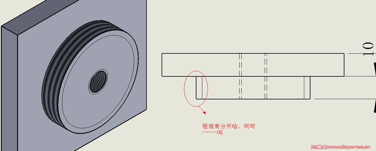

发表于 2010-12-25 11:54:16 | 显示全部楼层 来自: 中国福建厦门
发表于 2010-12-25 14:42:21 | 显示全部楼层 来自: 中国江苏扬州
楼上的你做个外锥螺纹怎么做呢,
发表于 2010-12-25 15:16:44 | 显示全部楼层 来自: 中国山东烟台
好像sw中没有装饰锥螺纹的功能!看看别人有没有解吧!

发表于 2010-12-28 10:28:50 | 显示全部楼层 来自: 中国江苏南京
是不是这样呀
chenjun520601 + 2 应助,有会员有疑问,请继续关注此帖!
发表于 2010-12-28 11:09:58 | 显示全部楼层 来自: 中国江苏扬州
9# suning0127 4 Q8 {+ D" z* q- W9 x7 u
楼上的朋友,麻烦讲一下步骤吧,

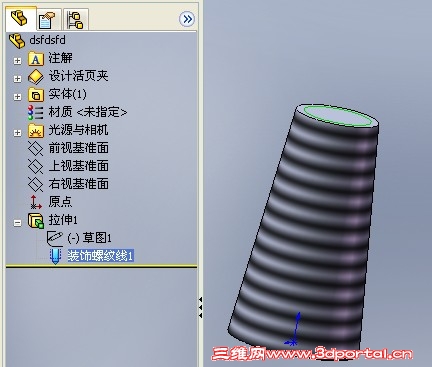

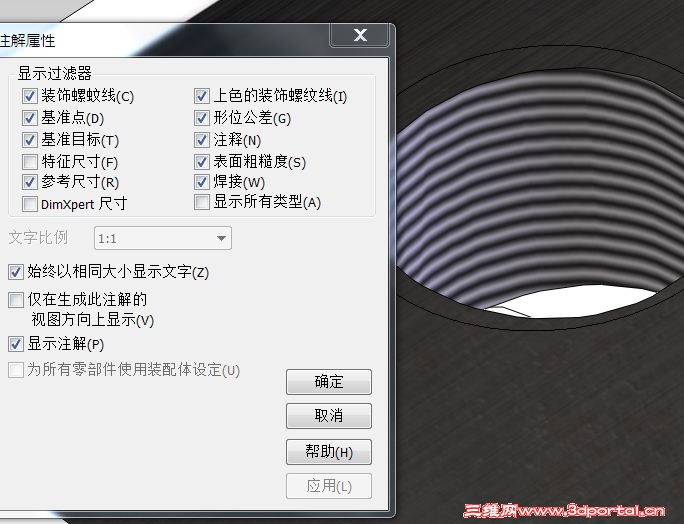

发表于 2010-12-28 14:11:31 | 显示全部楼层 来自: 中国江苏南京
11# longmx 就是添加装饰螺纹线,然后注解里勾选显示上色的螺纹
 楼主| 发表于 2010-12-28 14:37:18 | 显示全部楼层 来自: 中国黑龙江牡丹江
- b( R+ ?1 a) hsuning0127 发表于 2010-12-28 14:11 http://www.3dportal.cn/discuz/images/common/back.gif
4 x3 A1 A5 F* ~( `- |1 J7 T...可不可以讲下具体的步骤?我在添加装饰螺纹线那步就卡住了,选不到锥螺纹的另一边啊..

发表于 2010-12-29 07:57:45 | 显示全部楼层 来自: 中国山东济南
file:///C:/Documents%20and%20Settings/Administrator/Application%20Data/Tencent/Users/124521160/QQ/WinTemp/RichOle/OEVCT3E6W){01`H8]~]EB@5.jpg% _" ~) J$ C. O
feejoy 发表于 2010-12-25 11:54 http://www.3dportal.cn/discuz/images/common/back.gif
7 r" U! |. G% s  O9 m
4 n9 v( z! V! b4 {
插入/注解/装饰螺纹线,设置牙底直径,深度
& A  G. F; _8 F5 W# V编辑工程图时候就会自动生成粗细直线啊!!!!!!!!

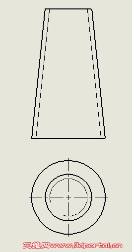

 楼主| 发表于 2010-12-29 18:06:01 | 显示全部楼层 来自: 中国黑龙江牡丹江
应该算是弄明白了,作下总结,省得以后有人还是不会, H/ H$ q) r0 ?2 _6 m
一.feeljoy在5楼发的帖子,与本题无关~~6 \* v4 S& @  J4 ~
二.suning0127在9楼发的帖子,虽然做法是正确的,但是后来我验证发现(有可能是我软件问题),10度锥角是一个分界线,只要锥角大于等于10度,螺纹装饰就加不上去.哪怕是9.9度,都可以加上去,不知道为什么  v* }- q7 D+ w# m: E4 Y2 p
三.feeljoy在16楼发的帖子,还是这种方法好,想几度就几度,想怎么改怎么改
7 P- R! ]4 A! D+ s. j0 y) I: t谢谢啦
