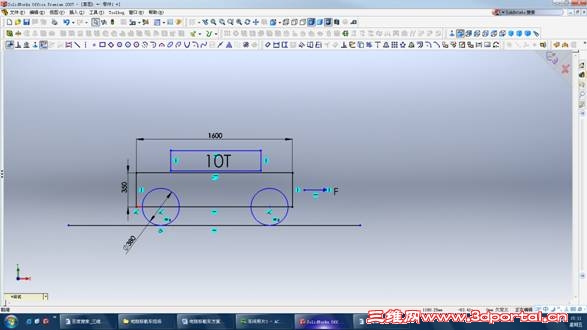

谁知道图里面小车的牵引力怎么算啊?; H6 g2 p% c' n' T- O* i
小车自重1.5T,载重10T。请给出计算公式.谢谢!

路况好的,摩擦系数按0.3算33810N,路况不好的,摩擦系数按1的算112700。

这种车的滚动摩擦系数顶多0.04,那么用4500N的力就可以拉动小车了。

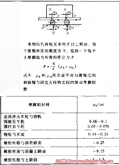

先算出轮子受的正压力N:N=(载重+自重)8 Q+ g4 p, g: t
所需的牵引力F与轮子直径d大小、轮子与其接触面的摩擦因数μ1和轮子用的轴承(滚动或滑动)的摩擦因数μ2有关。查摩擦因数参考下图。
0 b& p1 b. V1 X# s" k) o- p3 hF=(μ1+μ2)N/d
虎强 + 5 技术讨论

车轮滚动。摩擦力臂0.5mm乘以11.5吨,即为摩擦力矩,再除以车轮半径即为牵引拉力
& S) `/ H: V, J1 ^5 |车轮滑动则另计算
