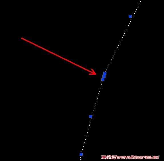

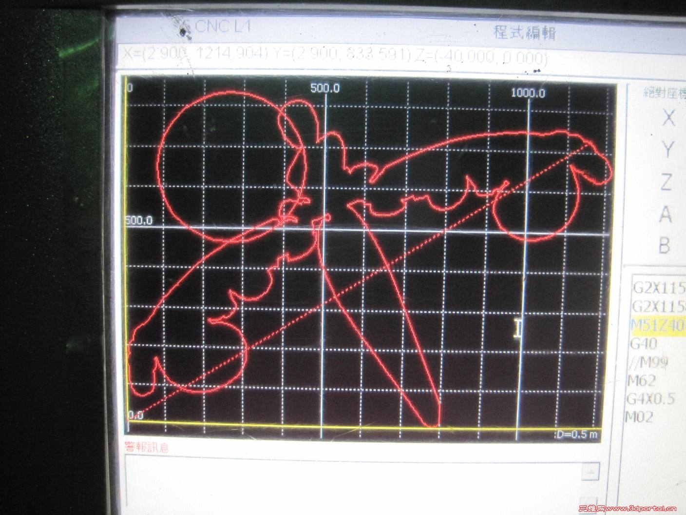

求助!CAD中有一个图案,我们需要按这个图纸加工。正常切割是切割图纸中的图案。但这次有了问题,有一个圆(这个圆肯定在图纸里),在autoCAD里看不到,在newcam软件(一个切割排版软件)里也看不到,但在生成NC码(切割控制码)后可以在切割机的显示屏上模拟出来,实际切割时也会切割出来。很烦恼。希望能告知原因和提供解决方法。希望能有人能找出这个隐藏的图,让它现形。 详见CAD图和jpg图。谢谢。我的电话13813998208. (tuan.dwg是2007版本, tuan2004.dwg是2004格式)

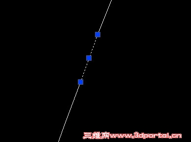

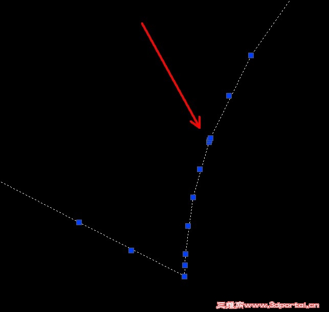

看了一下,我尝试分析一下原因:0 J( v. w9 [' ]( p2 w
8-1、线条是由多个线段组合成的,每个线段在图上可以显示出3个夹点,从圆产生的位置可以基本确定该圆的位置在箭头处(不一定就是下面的点)。6 I% W0 i+ ]* v, p+ u' P

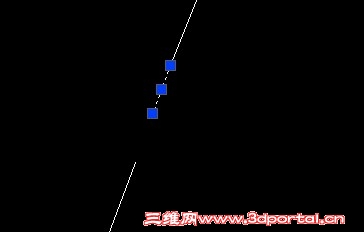

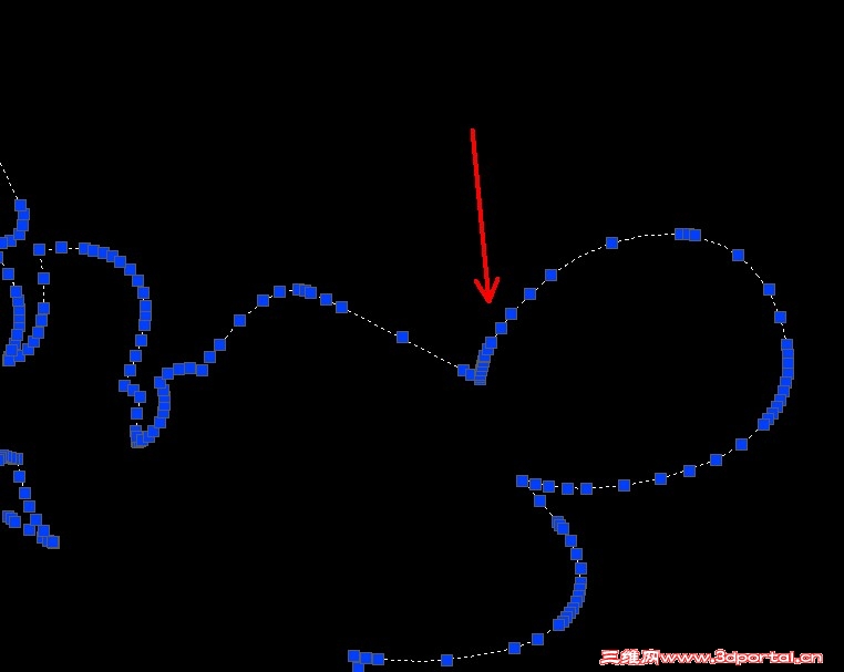

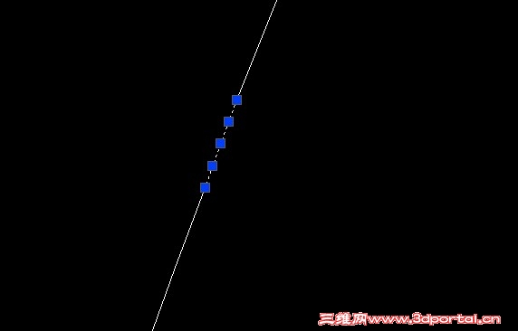

& p0 ^: n3 y2 Z8-2、8-3、8-4窗口放大后可以看到,此处有一条线段特别短。
5 C# Y6 \9 u8 _" t9 m" k. A2 s 8-2.jpg 8 c' _% N# ~: g* V! U' \
8-3.jpg   Z0 m% |: u& v0 ^
8-4.jpg 4 @5 G2 ?% L- o8 U1 Y

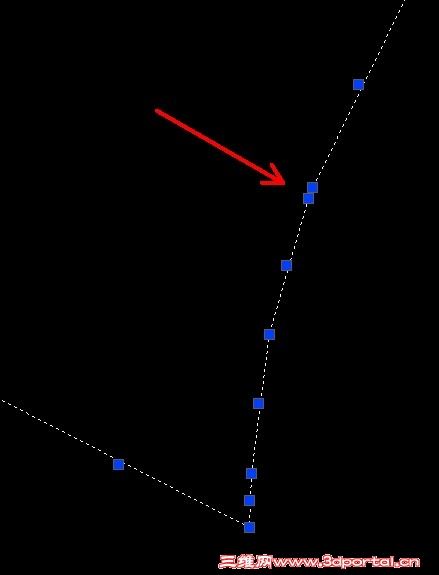

" B7 v5 N% l% h8 w' c8-5、将图分解后,发现此处是由2条很短的线段组成。可能切割排版软件无法辨认,造成误读其中一条短线段为圆。
4 X. T% K: a3 y3 o2 k+ ^, A 8-5.jpg 4 e7 w6 [( N: [2 v
8-6、8-7、改正方法:将一条短线删除,拉伸另外一条短线到位置。2 m/ _( |& ~* r3 K
8-6.jpg 7 F- D+ u& l- j$ p, @
: g" }9 v( b+ [4 `
7 L4 e# w  H5 X( J+ F% i, g# }# M4 S

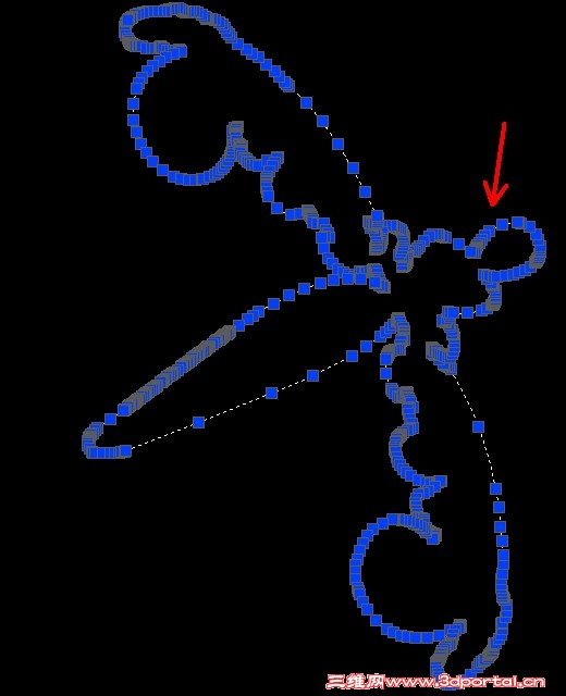

  x: H5 @2 t. B: L% |4 |8-8、将图重新合并后,再看此处夹点,只见两个点了。
% A: E% h0 u, K6 M 8-8.jpg 2 S8 @  N( T9 A& L) d- W  P  f4 ~
8 z( P4 q/ q! {4 p* U修改后的附件见tuan 2004改.dwg。希望能够解决楼主的问题。如果不成,建议将这两条短线都删除试试看,或者找到其它位置的类似短线进行删除。
