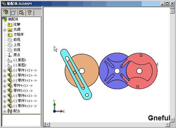

机构草图 -->  零件 -->  装配

原帖由 gneful 于 2006-1-13 09:52 发表
& F0 n/ o: P& F, A' H; T! C机构草图 -->  零件 -->  装配" c; {. S5 Q$ A% f( g: C9 s& @5 v
http://www.3dportal.cn/attach/2006-1/gneful200611310163253971.gif
/ j* l2 A, p! _) k$ p& b
[此贴子已经被作者于2006-1-13 10:17:50编辑过][/c ...
- L. X& j$ T! Q9 {1 F  b; I8 r9 `0 @2 ^9 U0 C( }+ W
# T: `6 J$ a. E7 p% {4 ]% J
. x5 e- ~$ D( N, N. L
+ w7 q8 A5 q' n( ~& ~2 y牛,高手啊,長見識了.謝謝.可不可以由你來開一樓,讓我們學習學習啊
发表于 2006-3-30 15:47:40 | 显示全部楼层 来自: 中国河南郑州
关键是原理草图的驱动关系要提前定好,这样,其他的零件引用该草图的一部分,得到驱动!
; G* k, c1 `4 N+ s$ S3 F例子很好,出个教程,呵呵,更好。& D5 [* y) j( f3 w
期待哟

做成多实体文件,草图是关键!
发表于 2006-5-24 21:42:28 | 显示全部楼层 来自: 中国上海
在装配环境下设计零件图,零件之间有相关性,改动某个零件后跟它相关的就跟着改!9 |5 t) g$ h; L  m* H
先要在装配环境下设计一个零件,然后以这个零件为基准设计!
