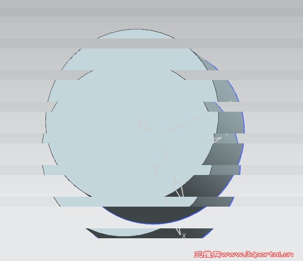

各位大侠,我的本本 配置是酷睿双核,2G内存,512独显。装上 UG7.0 后,用鼠标放在模型上是,怎么会出现图示的情况? 是配置的问题还是设置的问题?请大侠帮忙啊,谢谢!; n; c+ V! W( ~3 O- p& A% k

建议先升级显卡驱动看看。
发表于 2010-12-26 16:00:47 | 显示全部楼层 来自: 中国江苏苏州
我只是建议可能是显卡之类的问题,显卡好的话看驱动装了吗
发表于 2010-12-28 13:00:22 | 显示全部楼层 来自: 中国广东东莞
其他的版本有问题吗
发表于 2011-1-28 20:12:49 | 显示全部楼层 来自: 中国江苏苏州
估计显卡问题   4 ]7 K0 v6 j+ O  Z9 o' r% @( q$ m
不是显卡问题更新下显示就行了
发表于 2011-1-29 10:47:01 | 显示全部楼层 来自: 中国江苏泰州
我安装了UG7.5,也出现了与楼主一样的问题
发表于 2011-1-29 10:48:05 | 显示全部楼层 来自: 中国浙江宁波
发表于 2011-1-29 11:05:26 | 显示全部楼层 来自: 中国北京
使用NX首选项下的可视化性能首选项检测一下,甚至或许修改参数可调整。
( f/ f# I6 |+ m: r还有打开你的显卡控制程序进行调整,可指定到NX。
发表于 2011-2-8 17:52:01 | 显示全部楼层 来自: 中国河北秦皇岛
这个问题已是老生常谈!在本论坛搜一下nx7.5花屏问题的解决方法或者参见
6 q- A- f9 S" Y) z& I& R  bhttp://www.3dportal.cn/discuz/vi ... &extra=page%3D3
