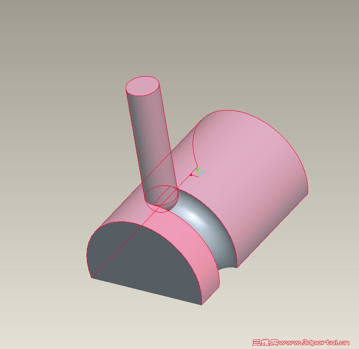

请问有没有办法得出这两个零件相交剖面的面积呀?0 C' J0 W) o4 w# v  C; w, G) G$ P4 z. _
因为那个圆柱是要能移动的,所以使用了装配。) H* k3 k4 ^5 H

假如杆子底部圆球面与下面零件完全贴合的话,零件底部圆球取一半面积就是目前的接触面积了。如果不是贴合的话就只是线接触,没有接触面积。

楼上的 还有可能是比半圆小的面积吧

如果你有曲线运动轨迹,可以通过积分算出面积。
