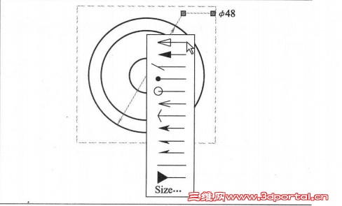

各位前辈,如何在工程图中使用多种注释箭头?也就是使用默认设置的箭头如何单独个别地改变类型?

呵呵,老大,这是教材上的截图,就是不能理解啊!
发表于 2010-12-19 17:57:49 | 显示全部楼层 来自: 中国重庆
你标了一个尺寸、  T3 A& E7 H) E, Y" ^4 ^
然后取消标注命令* {) X! x3 K  @& U# N' z
左键点击尺寸,箭头外会出现一个圆点儿0 H7 a) \+ r" S3 x2 e
然后右键点击圆点就弹出来了
3 t% p7 i# w" N1 ^选你的小圆点儿去吧

谢谢这位大哥了,我明天试试看!
