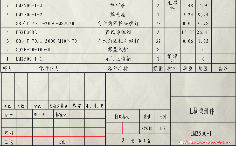

发表于 2011-3-16 18:39:33 | 显示全部楼层 来自: 中国广东佛山
是要这效果吗
发表于 2011-3-16 23:47:58 | 显示全部楼层 来自: 中国北京
楼上的是自己做的螺钉写的信息  还是  直接用改过的 toolbox 生成的 ?最好给各详细的制作步骤。。谢谢!!
发表于 2011-3-16 23:49:35 | 显示全部楼层 来自: 中国北京
补充下  尤其是  你零件代号里的大小 长度 是怎么写的?  你的螺栓文件存的文件名是啥?

发表于 2011-3-17 08:04:50 | 显示全部楼层 来自: 中国广东佛山
回几位楼上,零件代号是软件自己填上去的,包括螺钉大小长度。要修改SWBrowser这文件,还要把每个标准件的模型文件增加一项属性,然后材料表链接那属性。我也是研究了很久才会的,过程有点复杂,一言两语难说清楚。中午有时间的话我把详细过程贴出来,或QQ我2883683一起探讨。至于升级,只需把Solidworks Data文件夹备份,就不怕修改后的标准件丢失
