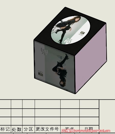

说清楚点就是在面的一个规定的范围内,比如说画一个椭圆在这个椭圆内贴图,最后出图的时候要求能看到这个图,应该怎么做?请高手赐教,谢谢。

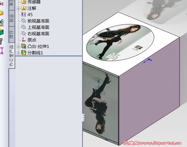

用椭圆作分割线即可

发表于 2010-12-18 17:48:24 | 显示全部楼层 来自: 中国安徽合肥
