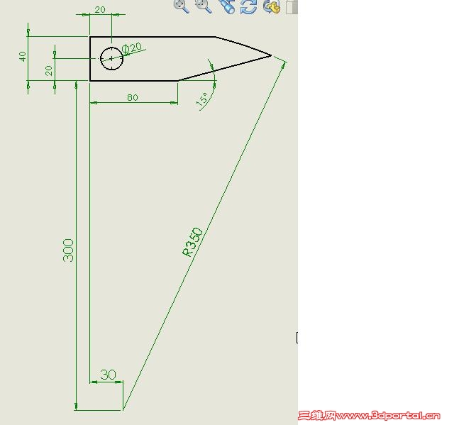

尺寸线很长,该怎么标注比较好啊?? 0 U, e9 i& y. r1 }( b6 F$ K2 E
大家有什么好的办法吗?2 Z  e2 q; z: m" k
见附件图上 R350   300   30这几个尺寸,怎么变短来标注啊?+ @& i: L" j4 s9 G" ^# w( M
R350可以使用转折来标注,但是直线尺寸300和30不能转折啊。。。5 W: M7 ~2 k8 ?5 q6 D. A

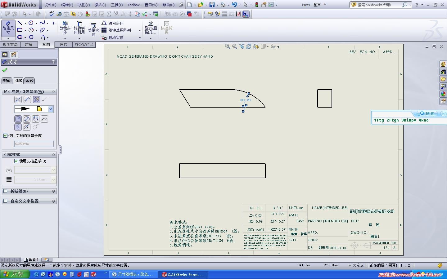

发表于 2010-12-18 10:11:53 | 显示全部楼层 来自: 中国广东惠州
点那折线符号,看明白没有

哦,我会了,原来是点击 尺寸线打折 ,直线尺寸会跟着走。。0 B: }. F/ P" y3 |, q/ A/ `2 x. @
