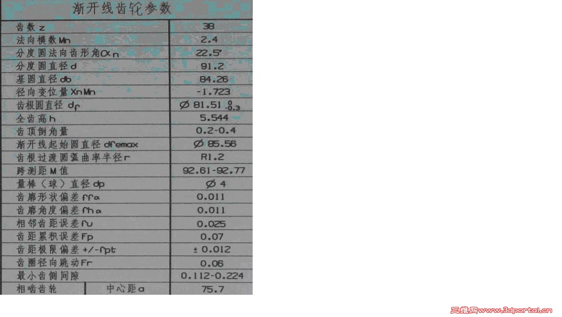

[求助] 求助齿根处齿厚计算
发表于 2010-12-17 22:58:51 | 显示全部楼层 |阅读模式 来自: 中国广西柳州
求助: 5 M2 E3 X* e/ X# y
  • 各位齿轮专家直齿轮齿根处的齿厚SF的计算,我用ROMAX算了一下大齿轮的是4.618(1.924*2.4),对这个值不是很确定,用另外两个小软件也算了一下但都没有这个值,想请各位专家帮我算一下,看到底是多大? 参数和结果在附件中。
  • 另外,想问下这个值能否作为齿轮的设计值,也就是说如果实际齿轮测出的值和这个值不符是否能说明是制造问题呢?谢谢!
