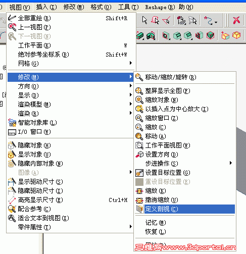

请问各位大哥,TD里面有没有剖视命令,我画的是壳体里面装配了一些零件,想用一个假想的平面剖开壳体观察里面,在SW里有这样的命序,在TD里有没有,俺没找到,请哪位大哥给帮帮忙。先谢谢了。

发现你经常问一些类似的问题,既然很清楚这个属于视图操作的命令,直接到视图上一个个去找好了。" _7 R1 Z; C1 Z$ _7 I4 L$ J

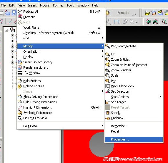

俺的咋没有这个命令呢?
 楼主| 发表于 2010-12-28 11:53:35 | 显示全部楼层 来自: LAN
找到了,黄工,俺的在display下面。

零件是实体来的,剖开怎么是壳来的呢???
发表于 2011-3-8 21:25:45 | 显示全部楼层 来自: 中国北京
楼上请注意剖视的时候有些选项,它可以切换是否把切除的位置封闭上,封闭式就是实体,不封闭看上去就象壳了,其实就是实体,那是其中的一种显示效果而已,不用担心。
