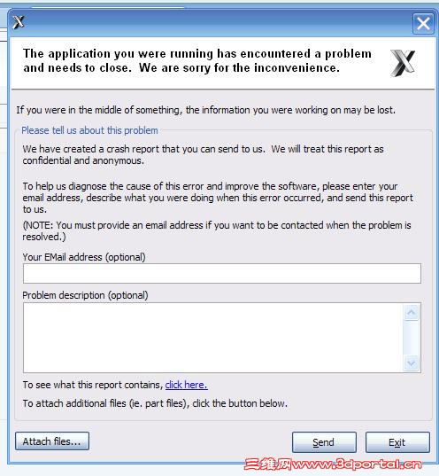

[讨论] 安装Mastercam5.0出现了这样的问题
发表于 2010-12-17 16:47:47 | 显示全部楼层 |阅读模式 来自: 中国北京
为什么会出现这样的问题
发表于 2010-12-17 19:31:59 | 显示全部楼层 来自: 中国山东烟台
Mastercam 错误报告发送程序 据我所知5.0应该没有这个东西 这东西是10.0 (X版)才增加的.

2# 路过不买 & F: a  {4 [1 U  o4 e; L; m
那这个东西应该怎么处理
发表于 2010-12-18 17:47:48 | 显示全部楼层 来自: 中国山东烟台
你运行的时候MC已经崩溃了 我的建议是9 g+ E' x0 p# Y0 Y
首先 安装 MS .NET3.5  N' h$ V3 ?0 ^. O
然后 安装VC++2005运行库
- z, _+ q* ]' a5 [- I# e5 m* M- J然后 更新下DX9.0C. L7 g0 n: w' [6 S
最后 更新下显卡驱动 安装新版本的Opengl运行库
0 Q; v, }1 C( C$ Z& Y; e如果还不行.. 只能重新安装了
