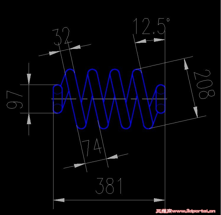

[求助] 这种弹簧应该怎么画?
发表于 2010-12-17 09:56:28 | 显示全部楼层 |阅读模式 来自: 中国北京
两端如何能够平滑的过渡?
 楼主| 发表于 2010-12-17 09:59:39 | 显示全部楼层 来自: 中国北京
尺寸不是非常精确,大概差不多就可以了。中间的部分好画,用圆弧过渡到两端时,总是不能够光滑过渡。请达人解决。

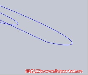

 楼主| 发表于 2010-12-17 10:17:14 | 显示全部楼层 来自: 中国北京
这是我用组合线作的图,在这个地方不平滑过渡,怎么改呢?

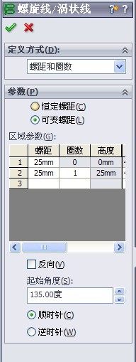

发表于 2010-12-18 13:04:53 | 显示全部楼层 来自: 中国河北沧州
螺旋线定义的时候改成变螺距

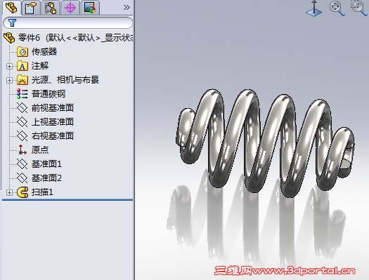

发表于 2010-12-19 11:07:29 | 显示全部楼层 来自: 中国山东潍坊
本帖最后由 ffda 于 2010-12-19 11:10 编辑 ; H# f% ^! ]+ N2 r
8 p5 M2 R, Y( B7 D0 ~& ^9 C6 `: s胡乱做个,圆滑过渡得不好。
3 L% I' N4 e( Z6 r/ A. g6 ] 1.jpg
5 Q' v3 E0 a1 d3 D# a* k1 A 零件6.rar (665.79 KB, 下载次数: 49)
 楼主| 发表于 2010-12-22 15:10:56 | 显示全部楼层 来自: 中国北京
胡乱做个,圆滑过渡得不好。" A+ Y% V/ d% A6 i" e2 y) K7 ^
1811693
) h$ U! @" o' `6 n% K" G5 f1811694/ |- U9 K, K! N# _9 ^  U
ffda 发表于 2010-12-19 11:07 http://www.3dportal.cn/discuz/images/common/back.gif
. M. b$ J! I% p& t) ?+ s
$ y: x' D! o2 ~6 _  ]1 d
呵呵,谢谢啦~你做的已经很好了。
8 ^3 e6 p2 g7 `1 y5 m# ^( H! Y' z看来想完全光滑过渡有点困难,我有点强求了。
