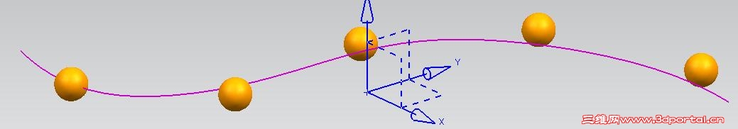

UGNX里面如何像pro/e那样将一个特征沿曲线阵列?+ z8 f8 d" |/ A1 {
在论坛里找到了一个帖子,但看不懂用的那个工具。
发表于 2010-12-16 20:43:59 | 显示全部楼层 来自: 中国江苏苏州
UG沿曲线阵列可以用引用几何体实现
 楼主| 发表于 2010-12-17 19:09:39 | 显示全部楼层 来自: 中国江苏徐州
引用功能阵列的特征和曲线有偏离,我想做像串珠一样,将特征串在任意曲线上,如何做?

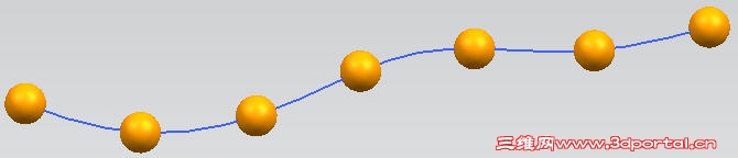

发表于 2010-12-17 20:01:45 | 显示全部楼层 来自: 中国重庆
 楼主| 发表于 2010-12-18 20:36:25 | 显示全部楼层 来自: 中国江苏徐州
你看我做的,偏的挺厉害。
发表于 2010-12-18 22:30:33 | 显示全部楼层 来自: 中国重庆
那是你引用的几何体没有在后面的曲线上,应该是从你引用的位置开始按照所给曲线做排列的,观察一下初始几何体和后来生成的几何体,应该就是按照所给的曲线规律进行排列的

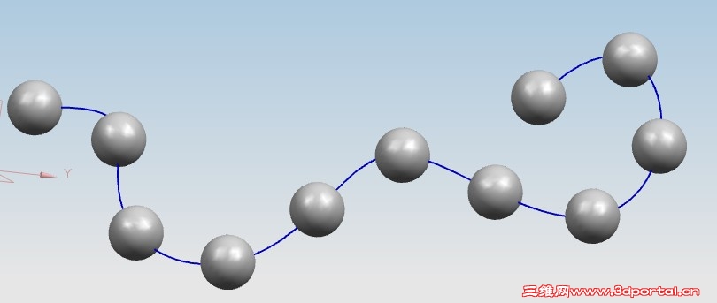

 楼主| 发表于 2010-12-24 20:12:30 | 显示全部楼层 来自: 中国江苏徐州
# V' e& }  X( n- Y: k3 w) j9 N( l7 I8 Z, R: D9 V
我要阵列的球在曲线的10%处(左面,就在曲线上),引用后就是5#的情况,不知为何。
发表于 2010-12-24 21:42:25 | 显示全部楼层 来自: 中国重庆
不能完全体现你的意图是因为引用体不在路径的端点,离端点越远越不规则,试试把引用体挪到5%,偏离的情况就会好得多,或者你把左端的曲线截一段再引用,效果也会好很多。离端点越近越好
 楼主| 发表于 2010-12-24 21:43:56 | 显示全部楼层 来自: 中国江苏徐州
原来还有这样的限制,谢谢!
