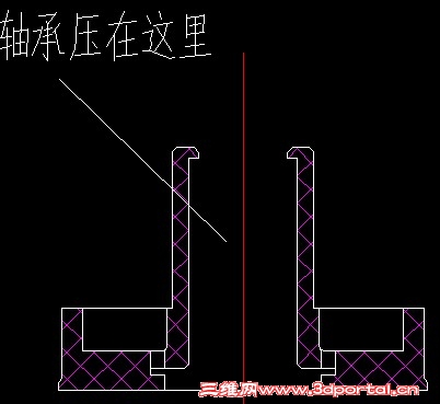

. _* i) K" ?$ X$ p  `, X% Y想要把2个轴套压入机壳 但是怎么确保同心度?要设计个治具把轴承压入 该如何设计, `. V  y$ ~+ x4 n$ ^$ h
轴套如图 机壳如 图

终于把图传上去了

1  轴套的内外圆具有较高的同轴度,这方面可以保证,内外圆一次装夹加工成,这么小的零件一般机床也可达到0.01mm的精度。
6 N7 f" I5 |3 V  h2 Q- ]2 x, L2  机壳内孔也要保证同轴度、垂直度等精度。
" k* D; A2 c+ c% t; q3  压入轴套可用一般装配工具。
