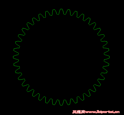

已知参数
/ r6 _( ^; V  n6 q; |6 c, H# J) G% w齿顶圆421 e$ I1 ^3 ^/ [6 v% ^$ ^4 x+ g
模数1
4 `2 L, [$ T% m; H' r1 I压力角20°! ~# _, `" e$ A8 {' N) c
% x- u* n) E+ Y6 T
计算后得出参数
5 J3 L$ a: s8 v齿根圆37.5(齿顶圆-4.5模数)
7 L* Z! Y( h- G; k( k分度圆40(齿数*模数)6 W. h# d7 z( K: x% t2 p
$ f" f5 l  _2 E* B5 U5 w我想用线切割切个齿轮,但是Mcam怎么都画不出,请高手帮忙!
发表于 2010-12-16 11:34:32 | 显示全部楼层 来自: 中国江苏扬州
画了一个,看看是不是你要的
T.rar
54.95 KB, 下载次数: 21
pengxiangxu + 5 应助
 楼主| 发表于 2010-12-16 11:41:04 | 显示全部楼层 来自: 中国湖北十堰
谢谢,就是要的这个。用GEAR。

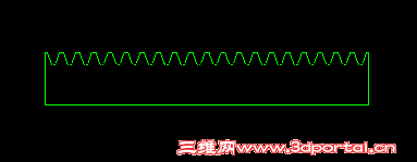

和这个配合的齿条该怎么画?所有的齿都是在一条直线上。
发表于 2010-12-16 13:36:58 | 显示全部楼层 来自: 中国江苏扬州
好人做到底了。看看是不是这样
Q.rar
4.21 KB, 下载次数: 10
