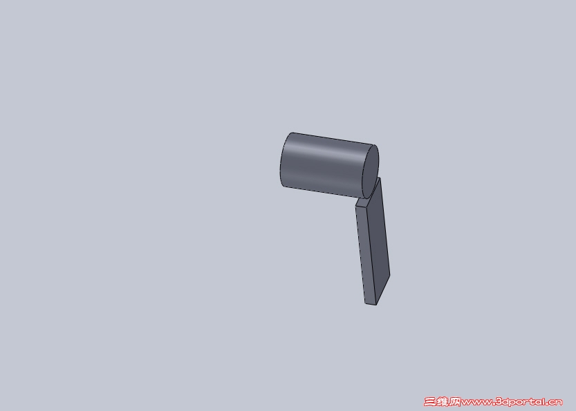

装配体1.JPG 这个接触面怎样在SW装配体里生成焊接呀

楼主是想把圆角焊缝带到装配体里吗?

 楼主| 发表于 2010-12-18 09:15:38 | 显示全部楼层 来自: 中国浙江舟山
是的,想把圆角焊缝带到装配体里.SW08能行吗

2010也没找到,SW软件有许多画法。在我看来,一般做焊件类似于实体分割,再做个切割清单(焊缝也可以包括里面)--清单里面一般是指定焊件的长度、角度等,这个方法我虽然会做但个人认为不适合做带子装配体的焊件,所以一般使用焊接符号。当然也可使用焊件分割实体做到装配体里面,但如果源文件出问题的话,就“天崩地裂”了,怕出问题的话,还是一个一个做,再指定焊接符号吧!

焊件焊接可以,装配体焊接我没研究过,好像不行。

可以焊接画出的,首先要保证焊接的圆和方体面要有接触面不能相切,让圆柱面略嵌进方体中!然后焊接,在焊件中和装配体中都可以焊接!装配体中选择填角焊接!
