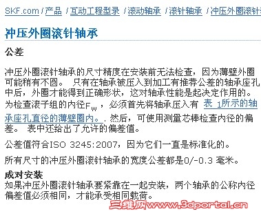

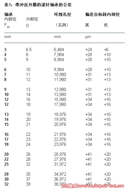

目前我司采购了四个厂家同一型号(HK1516)的轴承,外径有大有小,各不相同,最大与最小的相差近0.06,而且锥度有大有小;# T8 S, x# s: j0 v
请问:. A3 V: I) u& n) w' p3 h
冲压外圈滚针轴承外径标准公差是多少?! ?, q. ^1 o+ S; W0 D
锥度允许多少?有字一端大还是无字一端大?: g! M0 V' x' h$ Y

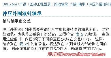

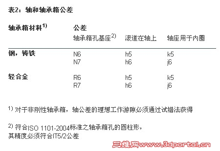

与铝合金内孔配合的话,孔的公差是多少?( k5 Y  O9 F; l; ?2 u1 z
滚针轴承内径(轴承压入环规后的内径)与轴配合间隙一般取多大?4 U5 B" L/ X( S: a- }
旋转轴的外径公差是多少?JB/T 8878标准推荐h5级,但测了几种日本样机,都是-0.04(e5)左右,间隙较大。间隙大有什么优缺点?间隙小有什么优缺点?(噪声、寿命等方面)# L& ^7 J) e0 D+ g
请高手详细指教,感谢。
发表于 2010-12-16 12:39:10 | 显示全部楼层 来自: 中国湖南岳阳

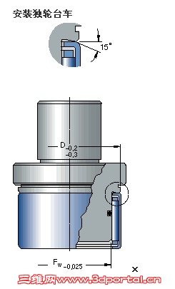

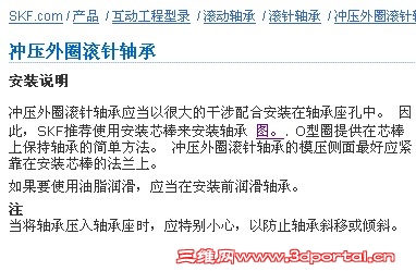

冲压外圈滚针轴承不能测量自由状态下的尺寸,请参考SKF有关资料。

发表于 2010-12-16 13:55:41 | 显示全部楼层 来自: 中国上海
楼上说的不错,冲压外圈滚针轴承的外径是不规定公差的,可以参考GB/T 12764-2009《滚动轴承 无内圈、冲压外圈滚针轴承 外形尺寸和公差》:1 p6 J6 \9 a  s7 B3 s% H( K! ]  Q8 t
