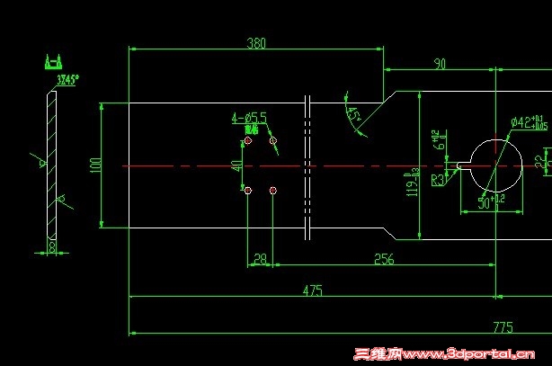

请高手指点!!材料为LY12,零件工作时左端在上,竖直受力,求四个螺孔的最大载荷!谢谢

请说明4个螺栓的长度及受力情况,图上无表示清楚。

此类设计多以校核的形式进行计算:先按功能要求和结构限制为前提,选用比例协调的结构尺寸,然后,进行强度校核。+ Y4 g! c( i& _
所以,应先了解该结构主要受力载荷——拉力的大小。然后,再分别校核Φ42孔处板件的抗拉强度和4个螺栓所能提供的预紧力是否足够。
