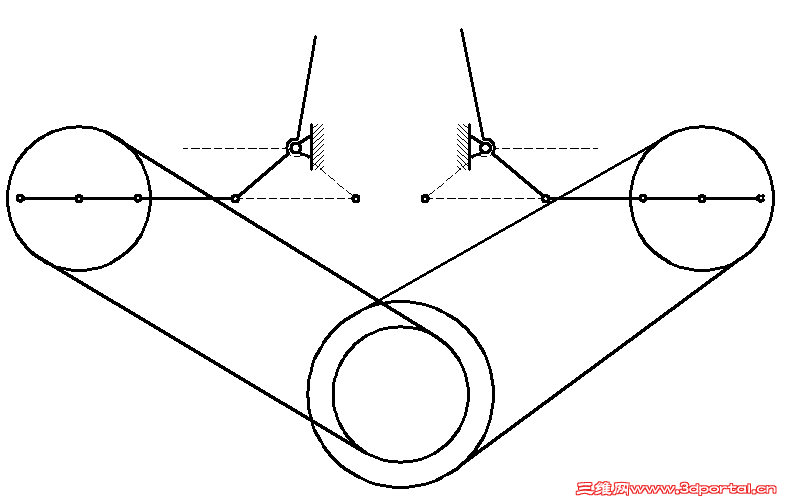

[求助] 180°钢板翻转机设计问题
发表于 2010-12-14 10:18:33 | 显示全部楼层 |阅读模式 来自: 中国四川乐山
该机具有将钢板翻转180°的功能。如图所示,钢板翻转机的工作过程如下。当钢板T由辊道送至左翻板W1后,W1开始顺时针方向转动。转至铅垂位置偏左10°左右时,与逆时针方向转动的右翻板W2会合。接着,W1W2一同转至铅垂位置偏右10°左右,W1折回到水平位置,与此同时,W2顺时针方向转动到水平位置,从而完成钢板翻转任务。
+ o% Y; u& K, |& A$ V
" p/ w+ O# U; h1 G
   已知条件:
钢板翻转机构工作原理图
9 A7 A5 M7 {! R  p7 M: X
1)原动件由旋转式电机驱动;
钢板翻转机构工作原理图
/ N$ M% W0 k4 p9 M3 ~. U/ m
2)每分钟翻钢板10次;
3)其他尺寸如图所示;
4)许用传动角[γ]=50°
http://www.3dportal.cn/discuz/attachments/month_1010/1010300810eba947ba9b8f4acd.png" ~* ^/ B, j3 M

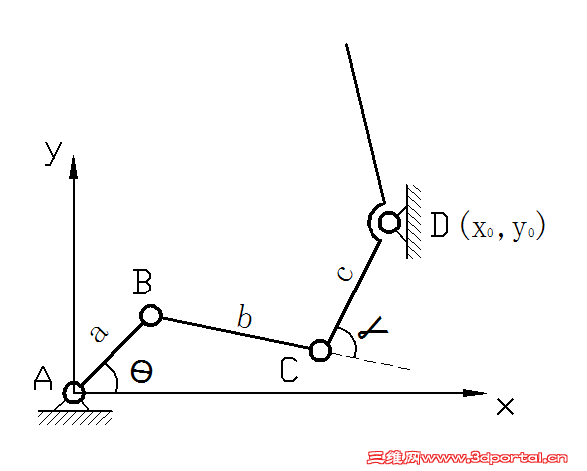

这是我的设计方案:
: g' C+ `$ {; h9 m QQ截图未命名.png QQ截图未命名3.png 5 ]6 g0 s( g2 g% n, l3 R" T7 n# F
当我把曲柄a取值为150的时候,c的长度才198多点点,似乎不合理。计算应该是对的* {0 Q1 K6 E; ^" f5 }: U
各位大侠帮帮忙,有做过的麻烦分享一下zhoudonghai0607@126.com  在这谢谢各位
