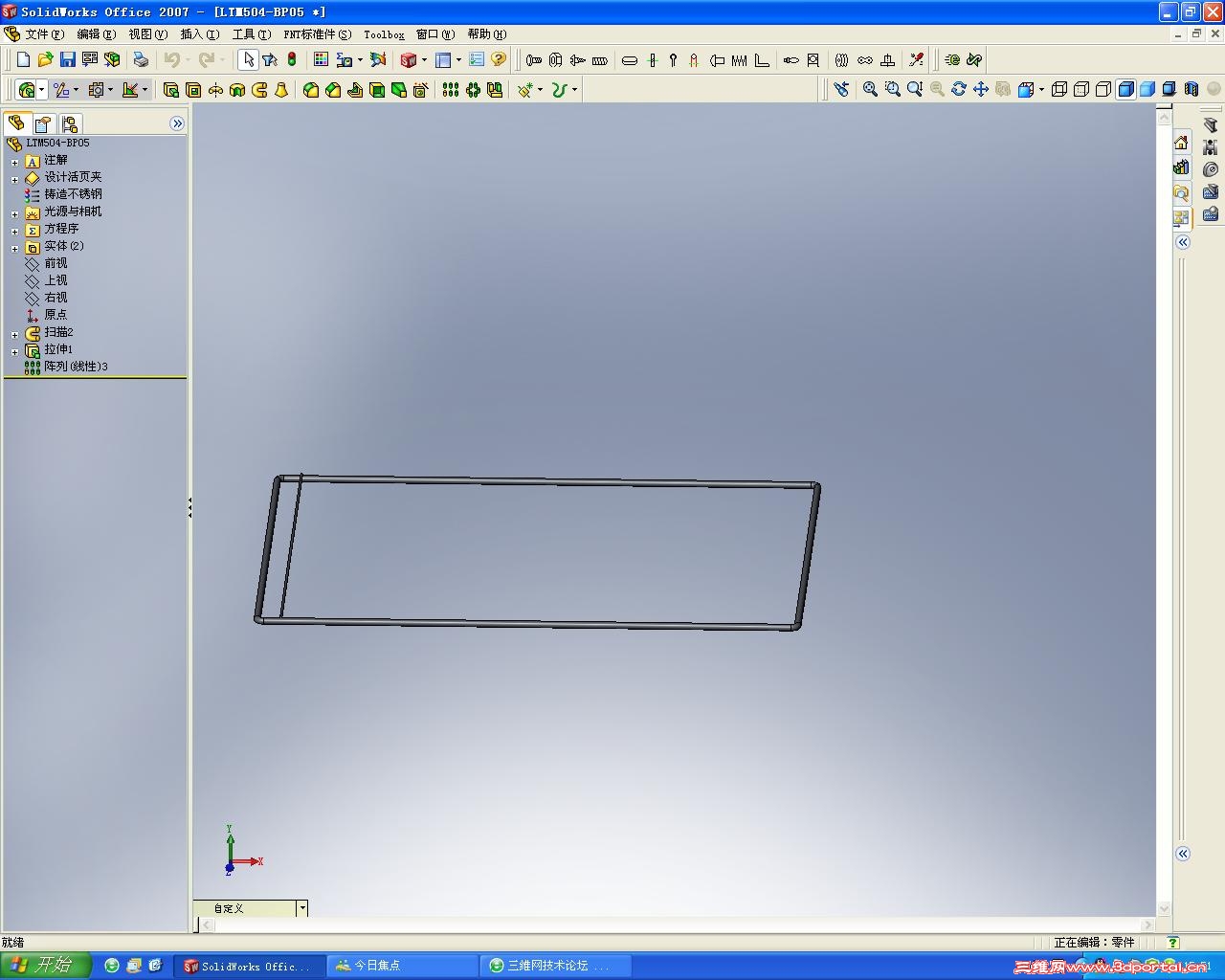

[已解决] 为什么我做出的阵列不显示呢

发表于 2010-12-13 16:16:59 | 显示全部楼层 来自: 中国辽宁沈阳
你看看是不是拉伸1特征生成的时候“合并结果”选项选上了?如果是的话去掉试试,如果没有合并结果,试试把“几何体阵列”选上或者选择时不选择特征阵列,选实体阵列。

 楼主| 发表于 2010-12-13 16:29:36 | 显示全部楼层 来自: 中国上海

按照你说的方法,做过,还是不管用,不知道是什么原因?
发表于 2010-12-13 17:35:59 | 显示全部楼层 来自: 中国广东惠州
你在选项里选择阵列实体可搞定,因为你的拉伸同扫描没有实体相交。我做了 一个估计你打不开上传了一个IGES的给你,

 楼主| 发表于 2010-12-30 11:22:04 | 显示全部楼层 来自: 中国上海
谢谢楼上,问题解决
