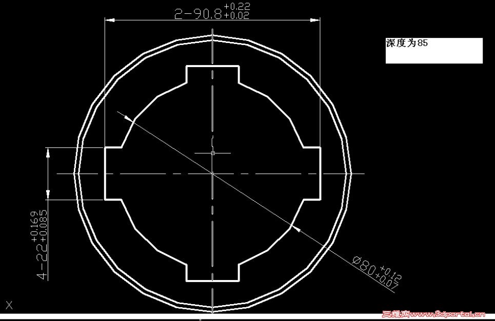

我们公司的轴底部十字键槽加工,都是使用的电脉冲,还有更好的加工方法吗?

量小的可以考虑用雕刻机
9 W8 ?; t9 f  A  T# E8 K7 K6 n或者用铣刀铣槽,然后用钳工修整边角.

轴的材质是什么?相关尺寸是什么?请楼主贴个图大家比较好帮忙。

4# s_y_y1 6 H1 h# g! V& q. N0 j% Q: R
都是45钢的,基本就是大小和深度有区别,其他都差不多。。。

贴图如下:
* `# R+ ]" j1 H/ O# o  q, G 截图00.jpg
