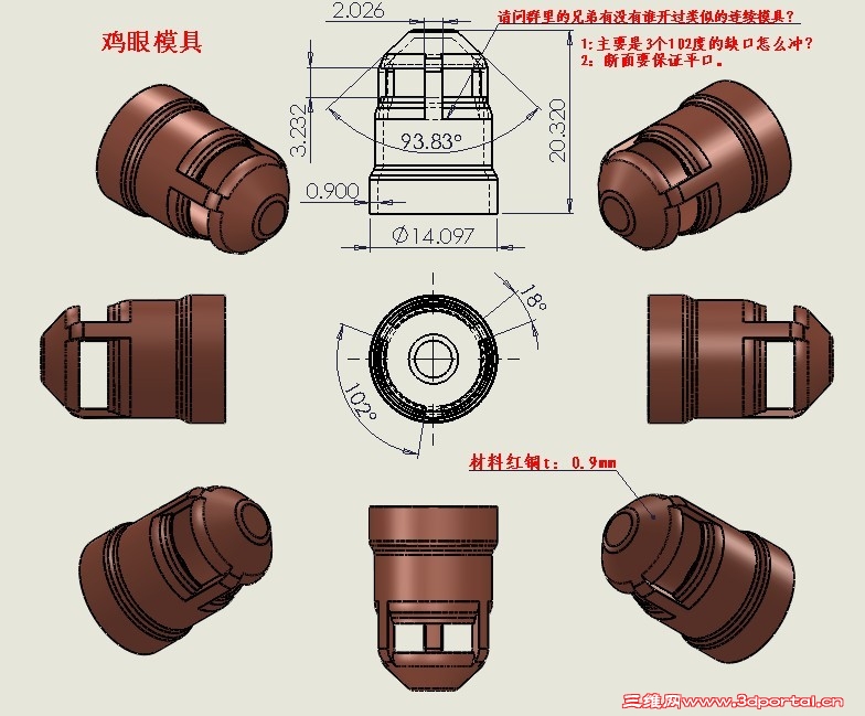

[求助] 请三维网的朋友看我这个产品怎么开连续模具
发表于 2010-12-12 17:22:10 | 显示全部楼层 |阅读模式 来自: 中国广东中山
本帖最后由 连续模具 于 2010-12-12 17:36 编辑 . E* ^* y! Y* x9 B* e% h" v9 W
4 u) j  y/ Q) v4 x1 `7 w1:请分析是用什么模具工艺才可以做出来。3 e) `; y) q' T
2:产量50万以上。# Z) A/ r+ G( Q  O
        如果有知道的朋友请回帖!或者请加 QQ244722599 谢谢!$ D) ~7 t6 Z; m4 B$ I
4XP301.PDF
490.01 KB, 下载次数: 4

拉深--侧冲--旋切

请问楼上的朋友有没有模具结构!可以供我参考!5 o8 d. |+ A% H, d, o8 r
3个120度缺口怎么冲啊?

旋切 这道工序还请二楼多做些说明 是否是在冲压过程中完成还是 新增一到工序

这样的想一副模具搞定不太可能吧。
0 |/ l- w  G# g' `, I, \' a2 q4 G+ e
拉深甚至要二次拉深和校形,然后再进行侧冲才好保证尺寸。

3# 连续模具 . s4 S' F' k1 T; K- v% b6 r
因为强度问题 建议侧切两次。先切掉大部分 再 最后切到位!
