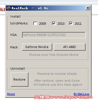

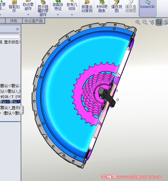

! j7 l. x* W6 l. a6 i以前发过软改显卡的贴子,能让SW达到类似于专业卡的显示效果,但一来太复杂,二来可靠性不高,昨夜偶得一佳品,不敢独享,奉献给大家,好用的多顶顶!
: u& R& M( n8 |9 U  W4 Z3 e' N( f3 Y6 `) R. V- m

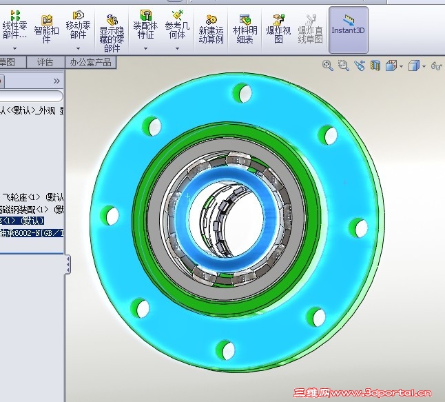

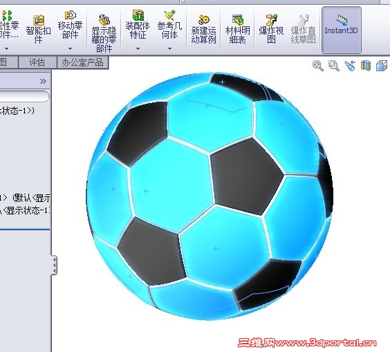

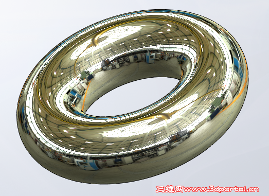

加个显示样例吧。$ i& P" w; T% j5 d! }' |3 K; c
& `4 c1 D8 \- |7 \/ r
. ~2 h$ C  M) a8 w# o0 S6 X- W3 A9 G, x/ k/ A
该软件实现的原理是修改系统的注册表。1 t0 s% f, q3 S0 x" Y8 J* _; b0 C
XP系统的朋友请用管理员权限运行试试,不行的话敬请期待改进版……:time:: z2 U+ \  u% _* D& r9 X

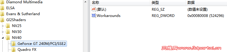

NV新版之前先用手工改动下,请有兴趣的测试(相应的位置建立项,并参考图片建立键值,显卡型号按自己的规格添加):共四项,第一项的数值为16进制的c,NV40下添加显卡后的值为16进制80008,二三四项的数值为16进制4000000
5 i$ O3 N7 U! {1 O1 d1 L  a4 Z  D
+ U: J: B" d/ p1 Y6 ?xx=09 10或是11:' H+ `7 N8 G, A: p& u
% h* {$ @  R+ U" a! r( ZHKEY_CURRENT_USER\Software\SolidWorks\SolidWorks 20xx\Performance\Graphics\Hardware\Gl2Shaders\NV40\Workarounds
3 Y5 R0 \1 g' l/ y" g' HHKEY_CURRENT_USER\Software\SolidWorks\SolidWorks 20xx\Performance\Graphics\Hardware\NVIDIA Corporation\GeForce$ n6 E+ e, ^4 H% ]  |
HKEY_CURRENT_USER\Software\SolidWorks\SolidWorks 20xx\Performance\Graphics\Hardware\NVIDIA Corporation\GeForce\V001_FG_K513011241_X513011241_V715109734
& \& @; M; F* F! w/ F, V; RHKEY_CURRENT_USER\Software\SolidWorks\SolidWorks 20xx\Performance\Graphics\Hardware\NVIDIA Corporation\GeForce\V002_FG_K614116250_X614116250_V7151162502 P7 {( P! e% N0 V, H
  R6 N& T- }' @9 e! U" F
9 w7 ?( s9 o$ ?7 o% h2 P8 d7 M$ q
相应参考图:6 Z+ D# i- L% G; ?

 楼主| 发表于 2010-12-12 10:35:32 | 显示全部楼层 来自: 中国浙江金华
应该没问题,我的本本是GT240M,很好用……

 楼主| 发表于 2010-12-12 11:33:11 | 显示全部楼层 来自: 中国浙江金华
如何使用?就是一个EXE文件?
2 i/ A+ ~" A7 n) d% ~- R: Q3 {7 gdongjiekey 发表于 2010-12-12 11:20 http://www.3dportal.cn/discuz/images/common/back.gif
+ R6 d8 X; f  B/ C; I' J4 v6 g0 Y4 G- ?- f. m2 }3 N- p. B" u" h
运行后直接点中间的NV 或 ATI的按钮即可,如果不喜欢,可按下面的恢复按钮复原。

+ X/ G4 N6 }, }2 j# p8 B2 u3 \非常感谢楼主,thinkpad sl400 笔记本 geforce 9300M GS 显卡成功了- X  A6 E& R) Q0 ^; N9 Y' b
SWSW3.jpg 6 h6 N4 C  u9 `: A( y

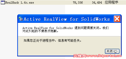

为什么在我的电脑上显示是这个样子,运行不了,点了显示不出来软件

发表于 2010-12-12 14:05:22 | 显示全部楼层 来自: 中国江苏泰州
% ]- I$ k0 _, S2 xdongjiekey 发表于 2010-12-12 13:34 http://www.3dportal.cn/discuz/images/common/back.gif
/ \, c$ X$ @  _, v% T
9 q' o: e  J) z我的也是这样 1.png
发表于 2010-12-12 14:12:33 | 显示全部楼层 来自: 中国山东潍坊
看楼上发的图片,好象此软件只是激活RealView,并不软改显卡,应该对显卡性能没有影响,可以放心使用了,此前改过一款Nvidia的7300GT,没用多久宕掉了!

22# ZHYJ96
/ N' p; Z6 j4 @0 P  w3 n1 ?$ u7 I我的也是这样,莫非是我们人品的问题, ! U' C5 M( P; H/ Z7 P$ r2 o+ u, [
遗憾啦,这么好的软件,我们确没法使用
 楼主| 发表于 2010-12-12 14:37:41 | 显示全部楼层 来自: 中国浙江金华
莫非成功的都是WIN7?不成功的都是XP?
发表于 2010-12-12 14:49:44 | 显示全部楼层 来自: 中国山东潍坊
