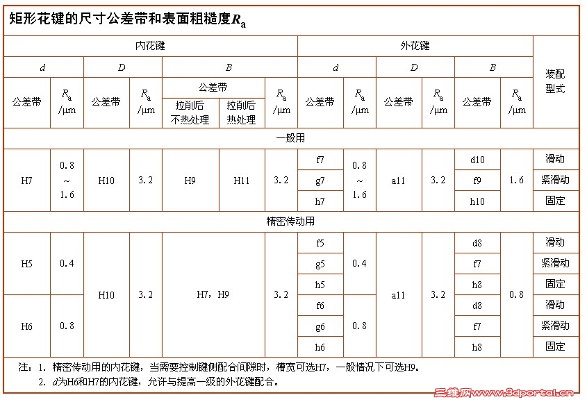

我有一个外花键轴,需要与两个内花键零件连接,一个是带内花键的齿轮,一个是花键套,现在我要求花键齿轮与花键轴要过盈配合,而与花键套则需要间隙配合,这样的结构我是选择花键的齿侧配合精度等级还是通过内花键变位来达到自己的目的呢 ,想请问一下高手们+ ~. ]/ P  ], h& _" C; L
* |) t% S8 Z& V3 R/ u" Q4 m$ d4 q5 }4 j4 ]  {; {0 e: F
因为我看花键标准的时候好像内花键的齿侧配合只有一种H ,而通过改变外花键的配合等级进行调整,但是我实际设计的结构是需要外花键不动,通过调内花键来达到目的 ,而且我也觉得内花键一般都用插齿加工 ,实现变位花键或者是对量棒距进行调整不是难事,不知道我理解的 对不对

花键配合有标准可查,请见附图。
: M% A4 o2 `; m5 @  i5 l你的同一花键轴上既有固定连接的花键齿轮,又有滑移连接的花键套,如果花键是同一规格,为了加工方便,花键轴可以只选一种公差,单配齿轮和花键套内孔的公差,保证紧固连接和滑移连接。

内花键的齿轮和花键套按不同的尺寸加工问题不大。
+ E5 Q7 ?/ D0 D: t  W楼主用的是矩形花键还是渐开线花键。

1 x3 g& ^3 {) O7 [: w我使用的是渐开线花键,不知道是用变位花键还是采用选取配合来实现
发表于 2010-12-13 09:25:41 | 显示全部楼层 来自: 中国江苏南京
选用不同的公差带就可以轻松实现了。二楼也是这个意思
