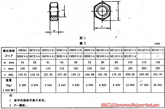

请问大于M64的螺母有没有标准啊?比如说M72*6的螺母的厚度多大?六边形内接圆的直径多大?谢谢!
发表于 2010-12-11 21:33:57 | 显示全部楼层 来自: 中国江苏淮安
JB/ZQ 4330-2006,规格到M160X6.
发表于 2010-12-12 10:44:08 | 显示全部楼层 来自: 中国山西晋中
大型六角螺母规格见下表:
