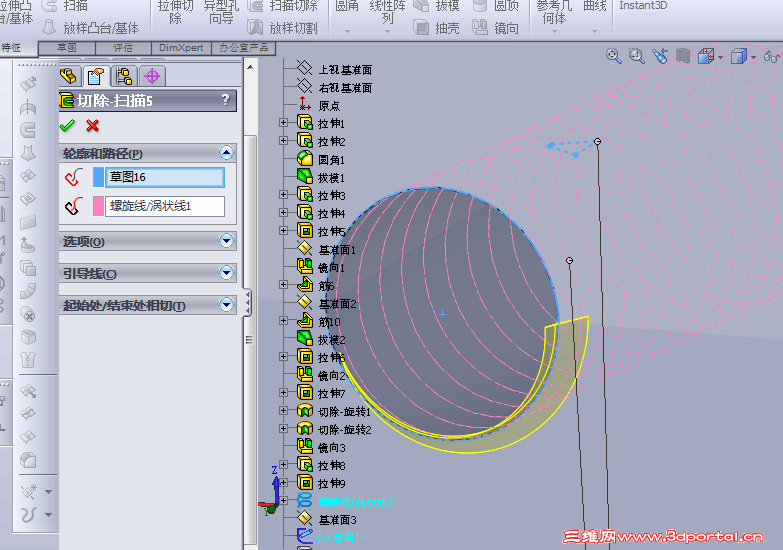

[求助] 螺纹切除切不了
发表于 2010-12-9 20:09:29 | 显示全部楼层 |阅读模式 来自: 中国上海
切螺纹一直出现以下情况  搞不懂 请各位高手帮忙解决下
/ O1 B1 d" g  I7 N+ {" q" p" @
只能切一小部分
只能切一小部分
发表于 2010-12-9 20:15:44 | 显示全部楼层 来自: 中国浙江宁波
能否将源文件传上来仔细看下,光图片很难看究竟的
发表于 2010-12-9 20:18:41 | 显示全部楼层 来自: 中国北京
1、不可产生0壁厚;
+ h& j5 D& a, u6 l. e% ^( a2、草图与路径垂直;
0 |) p6 B3 Q+ G& j0 \$ `5 E3、这个图看不太清楚。
 楼主| 发表于 2010-12-9 20:25:32 | 显示全部楼层 来自: 中国上海
本人自学的 技术有点烂 先谢了啊 2# 流浪季节
8 [" c3 t* j+ H 上箱体.rar (257.46 KB, 下载次数: 10)
 楼主| 发表于 2010-12-9 20:38:49 | 显示全部楼层 来自: 中国上海
不是很懂 能否解释解释? 3# gxp1014
发表于 2010-12-10 10:05:53 | 显示全部楼层 来自: 中国浙江杭州
楼主看看,是不是要这个效果
上箱体.rar
542.74 KB, 下载次数: 18
 楼主| 发表于 2010-12-10 12:27:05 | 显示全部楼层 来自: 中国上海
就是这个效果  请问怎么做啊?看的不是很懂  为什么需要画3D草图啊? 6# gxj528
