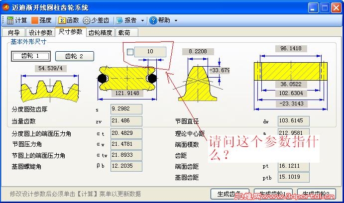

[求助] 请问图中的参数代表什么?
发表于 2010-12-9 16:21:20 | 显示全部楼层 |阅读模式 来自: 中国辽宁盘锦
请问图中的参数代表什么?

10 是指测量跨棒距M=121.9148的量棒直径。
