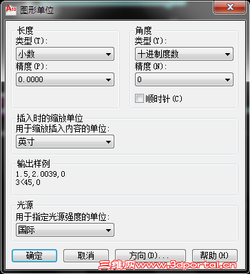

[求助] cad的毫米与英寸

发表于 2010-12-10 08:01:26 | 显示全部楼层 来自: 中国安徽芜湖
在->工具->单位 里面改/ y& L6 i4 L: c- B4 p0 O# `

发表于 2010-12-10 08:15:09 | 显示全部楼层 来自: 中国安徽芜湖
04版本在->格式->单位 里面改,也可以用命令units

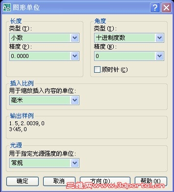

发表于 2010-12-10 08:20:29 | 显示全部楼层 来自: 中国山东潍坊
应该是在   格式—单位   里面是设置吧,上楼的是CAD2010的设置
发表于 2010-12-10 08:21:44 | 显示全部楼层 来自: 中国山东潍坊
呵呵呵,不好意思,你只需将里面的毫米改为英寸即可
发表于 2010-12-10 08:26:21 | 显示全部楼层 来自: 中国江苏镇江
纠正大家的说法——CAD绘图是没有单位的。7 ]0 U# Y! z6 x% l" [
; k3 P; l# d0 F; c8 m2 e0 W% C. j! q楼上所给的所谓的单位设置看来大家还没有搞清楚。! ^7 v1 Y2 O$ b8 P. x. r
7 ^/ b' y5 w% B, V
用楼上所设置的单位大家试试看:同样画50尺寸的线,分别按照你们的不同设置难道不一样长吗?& ]9 W+ R( _' G  k/ |5 ~
所以CAD绘图是没有单位的。
. t1 m% i, v2 \  j5 |( A- {) P+ p有的只是图形单位!!
