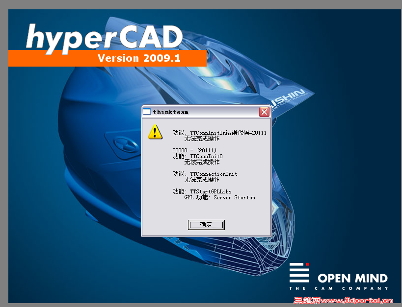

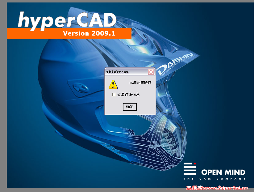

[已解决] hyerpcad 运行提示“无法完成操作”上图
发表于 2010-12-8 23:01:58 | 显示全部楼层 |阅读模式 来自: 中国上海
6 l3 ^- e$ R0 Q. h! @6 {: f Snap4.png ; s, z) P* \* k
7 i3 J* J' j7 k( k$ t. `& h4 l如图所示,启动hypercad2009.1的时候为什么会出现这样的情况?(已经破解替换了bin目录下的文件)另外,hypercad2009.1与thinkdesign2009.1有什么区别?每次启动该软件就有该错误提示。4 w, Q* u: H( k+ w
重新装的系统,排除软件冲突的问题。. {0 M4 X% L! @  }% E% @! L* ]5 j
  S: C* h  L3 P8 t8 B4 d: t
另外,hypermill2009.2可以挂在hypercad2009.3上吗?

如图所示,启动hypercad2009.1的时候为什么会出现这样的情况?(已经破解替换了bin目录下的文件)另外,hypercad2009.1与thinkdesign2009.1有什么区别?每次启动该软件就有该错误提示。 ...: {* W( j- \1 L. i" ~$ r
zywd83 发表于 2010-12-8 23:01 http://www.3dportal.cn/discuz/images/common/back.gif[/quote]7 y+ X8 C6 P- ]' T  Y
( @' Q+ Y) m* eclgen.dll  crack的问题,  s% O1 z; `0 a% c# i/ b( c& ~
解决办法:      删除.....\thinkdesign\tt_pre.prc文件, 重启hc , 搞定!

发表于 2010-12-22 19:38:54 | 显示全部楼层 来自: 中国广东东莞
非常感谢“sonkit” !没有你的帮助,我都不知道该怎么办才好!4 k5 |6 h. q) g1 Q: I* y$ O$ n
zywd83 发表于 2010-12-20 18:39 http://www.3dportal.cn/discuz/images/common/back.gif
% p9 ]/ o. Z# [* y
/ g, x( j' J' u" t0 o不谢.
$ `" p* D4 e0 d8 Q# \5 B3 B其实"tt_pre.prc"应是调用"TTComApi"这块的, 猜想是数据库接口之类吧, 详细是什么我也不知道了.2 A, v! O; K; Q2 C
是"clgen.dll" 爆破没有跳转这断点, 我们一般情况下不会用到这个, / d# l+ U0 H* ]: }- ]6 K) Z
所以才建议删掉这"BUG".
