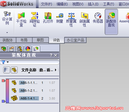

在装配体里面的评估栏' j- {: S: N" ?7 K9 h0 I
点装配体直观

楼上的功能是2010SP0才有的
