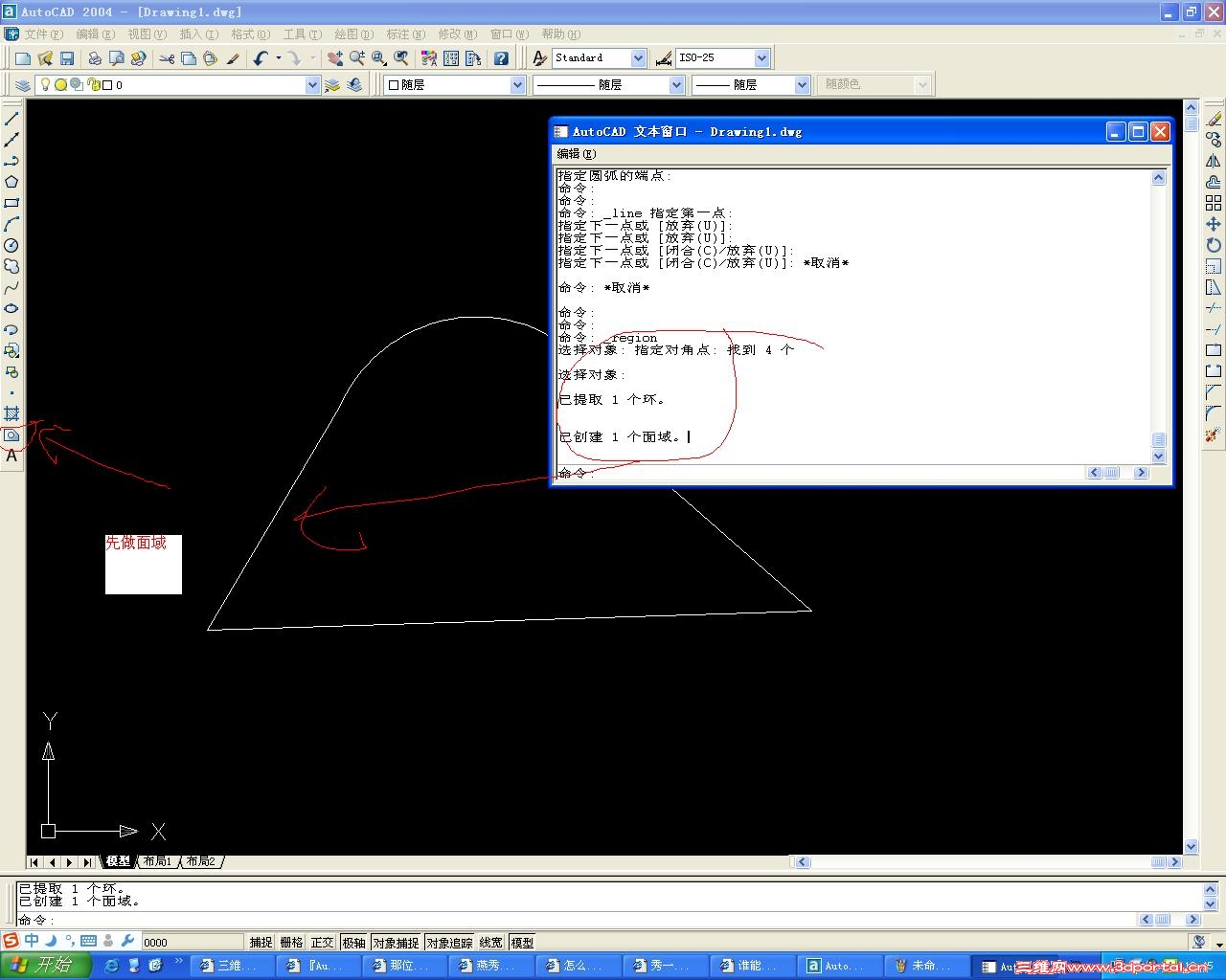

发表于 2010-12-8 11:45:54 | 显示全部楼层 来自: 中国福建厦门
把要测线先用REG命令(面域)并起来   在用LI  或 LS 测量 !

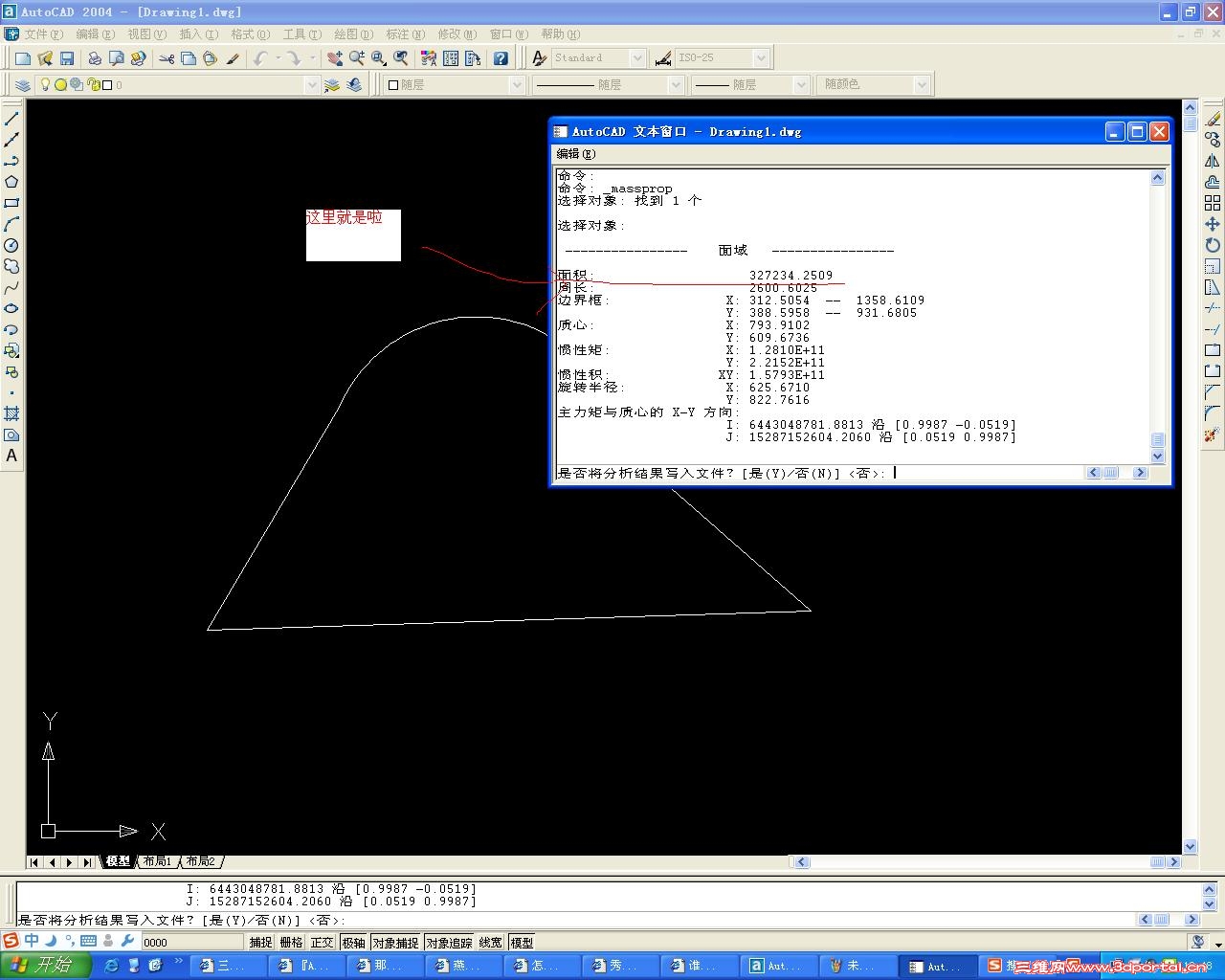

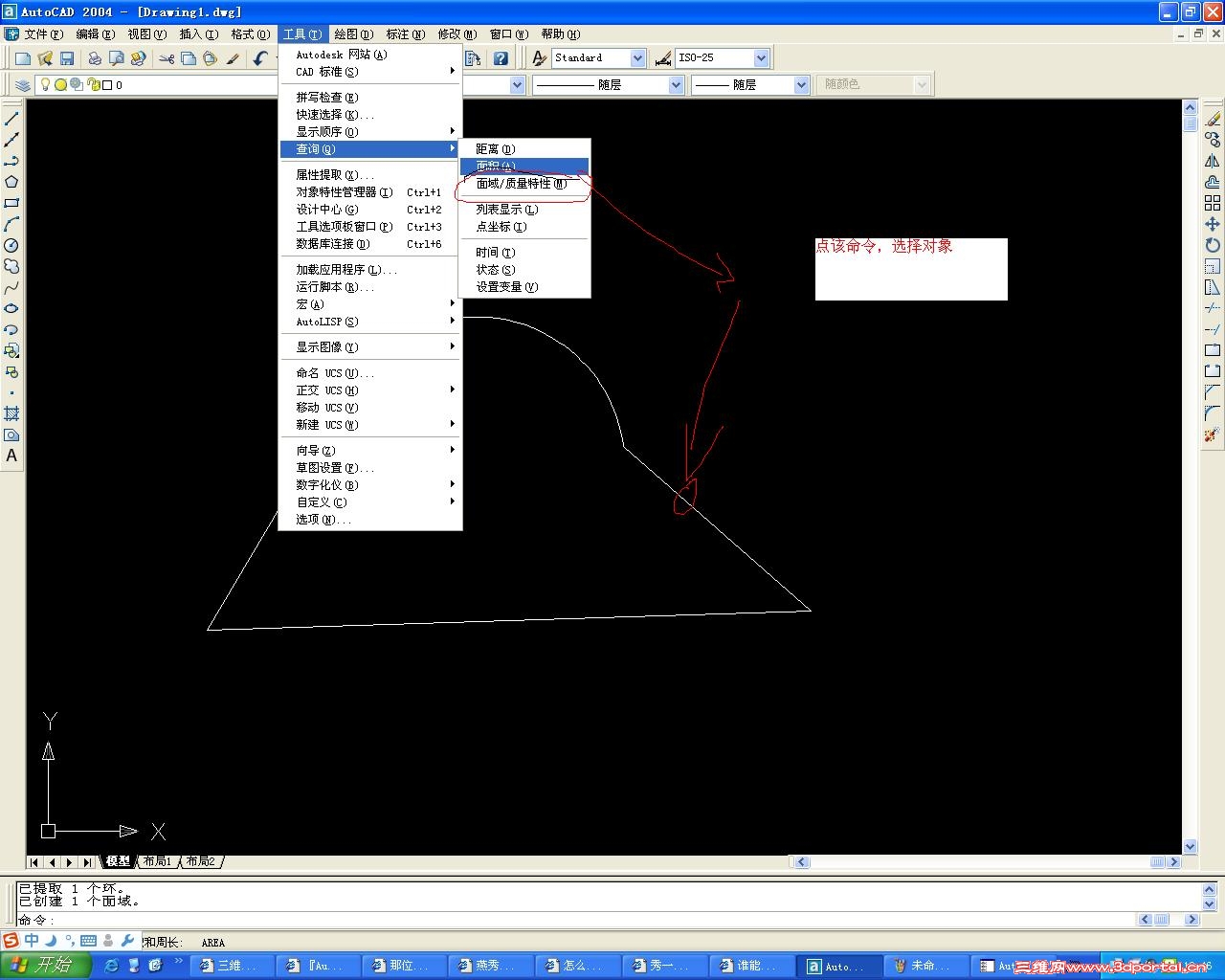

发表于 2010-12-10 10:51:21 | 显示全部楼层 来自: 中国广东中山
不会做gif,看看图,不知对楼主有没有帮助,我也是没有经过系统训练,不知道其他高手是否也是这样操作的。

发表于 2010-12-14 05:36:02 | 显示全部楼层 来自: 中国广东广州
先面域在查看属性!
