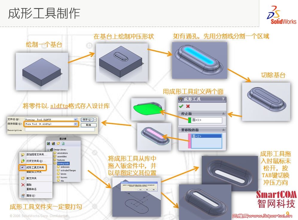

成型工具可以自己做吗?怎么做啊
发表于 2010-12-7 17:38:04 | 显示全部楼层 来自: 中国北京
可以自己做的,画出来后点成型工具选择要停止的面、要移除的面后保存,在设计树中右键零件名,里边有一个添加到设计库,加进去后就可以用了

可以依此轉載圖之操作方法進行+ J1 \9 G- f+ j: d' p

受益匪浅啊 谢谢3楼图解
