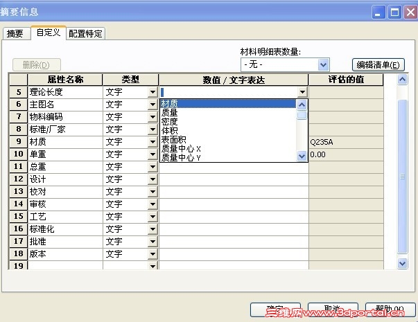

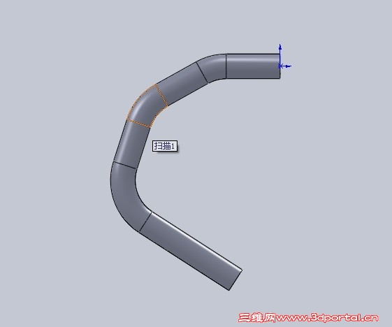

各位,大家好,我在SW里面建立一个扫描的零件,现在想在属性里面自动显示该零件的理论长度,如何才能实现??
! d( W9 M# m# q: G% c. d/ f在属性里面可以自动显示该零件的重量,可是如何能实现理论长度自动显示呢?' T: v4 A$ {/ [) Q6 {. O; W
1.零件图样' Y4 Z3 b: ^6 h0 V: z1 F7 g  S
11.jpg # J9 V1 u9 h5 t; ^5 S- L
2.属性对话框
发表于 2010-12-7 16:17:26 | 显示全部楼层 来自: 中国辽宁盘锦
估计是先自定义长度算法方程式,再在自定义内引用

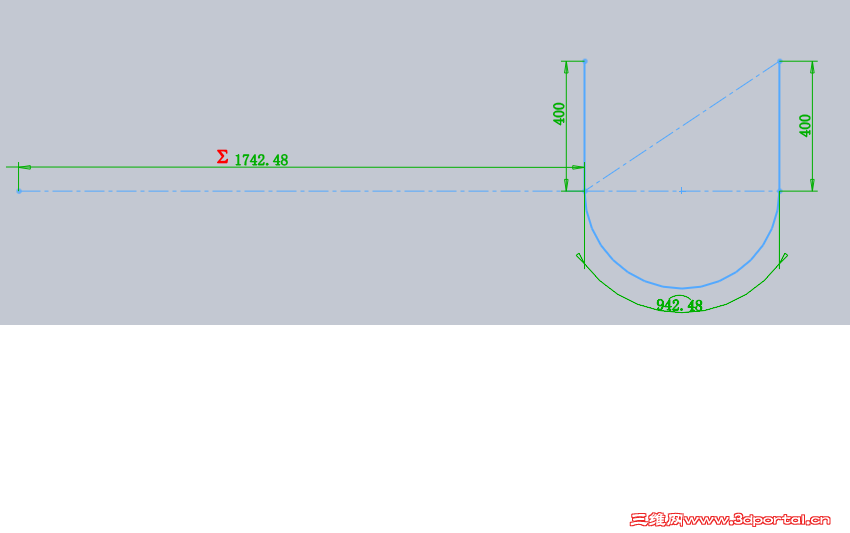

1、用焊件功能。定义焊件轮廓,画草图线,然后做成型材件实体。在焊件清单里出自动出现长度。但不能出现在文件属性中。% ]' b, x- W- Z' p) _8 ]

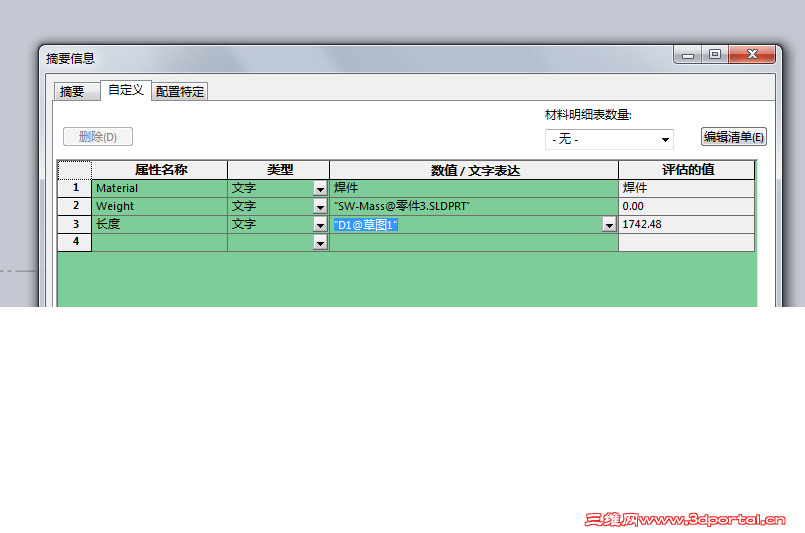

2、在草图里添加一条构造线,使用方程令其等于扫描线总长度(设此为理论长度),然后在属性里引用“=XXX文件@草图1@尺寸1”,所需要尺寸值就会出现在属性栏中。

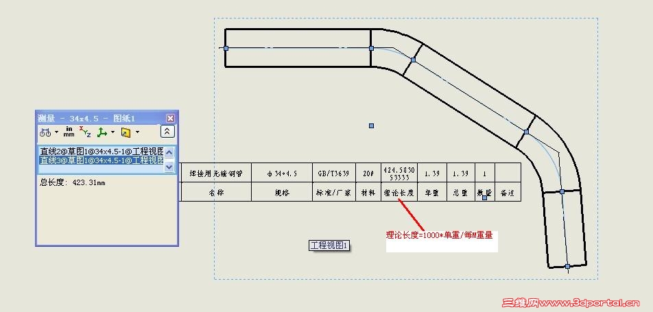

5 y, G+ p0 j& G# E9 \这个问题用sw的测量工具即可解决) l" j% l3 n% |
显示你的扫描路径草图,然后用测量工具,一段一段地点击你的线段,测量框中会自动累加这些线段的总长,我想这就是你要的理论长度吧
( B5 H0 }5 C5 `2 q你要在属性里面自动调出,不好办。除非routing!/ z6 K3 g! }& e5 h
我劝你测量好了,自己填一下就OK了

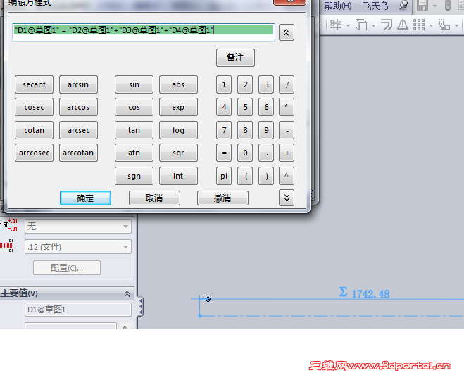

可以的,但很难做成模板形式,不过当你修改扫描草图的尺寸时,这个数值还是能够立即更新。
! X. w7 p+ i9 B, |- |如下三个图示,应该很容易理解。
( F$ W  ?: E, b5 ^1、在扫描草图里标注所有线段的尺寸,包括圆弧的弧长尺寸。
: o: n' l& I' U/ b6 B2 D! v3 Z) l# ]9 _. l& w5 X
8 _. p+ \8 T: V增加一条构造线,用方程使其等于上述尺寸之和。" {7 Y- W6 ^4 _1 q$ A
& n, r$ r7 S5 j: @9 Z! ?6 k 2.png 1 W, o0 H5 W  G6 A; D4 L
最后在文件属性栏里再指定即可。
. t/ N  D, U3 Q/ C 3.png

发表于 2010-12-16 10:33:36 | 显示全部楼层 来自: 中国天津
9# 飞天鸟 3 E4 Q, Y+ Z3 f, o$ E# y. q
谢谢指教,你这个方法有效

 楼主| 发表于 2010-12-27 15:14:41 | 显示全部楼层 来自: 中国江苏苏州
我现在觉得唯一的好办法就是体积/截面积  或   重量/每米的重量,只是用重量去做的话会有1mm左右的误差,而且小数点后面的位数太多了,怎么变少?
