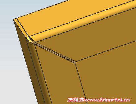

( I( @. U* |5 T( `+ c; P5 F& @ 0123.png 这样的角怎么画啊?包边的

钣金工具里滴边线法兰能解决你的问题。
 楼主| 发表于 2010-12-7 14:50:48 | 显示全部楼层 来自: 中国山东潍坊
2# lyh020209 3 n- ~6 F/ w2 \/ w9 v# q
可是那个斜角怎样画啊?
发表于 2010-12-7 15:14:02 | 显示全部楼层 来自: 中国河北邢台
在边线法兰的特征里最上边可以编辑要生成的特征草图
 楼主| 发表于 2010-12-7 15:46:11 | 显示全部楼层 来自: 中国山东潍坊
初学者,搞不懂啊,希望能上传个视频或图片就更好了,感激不尽!

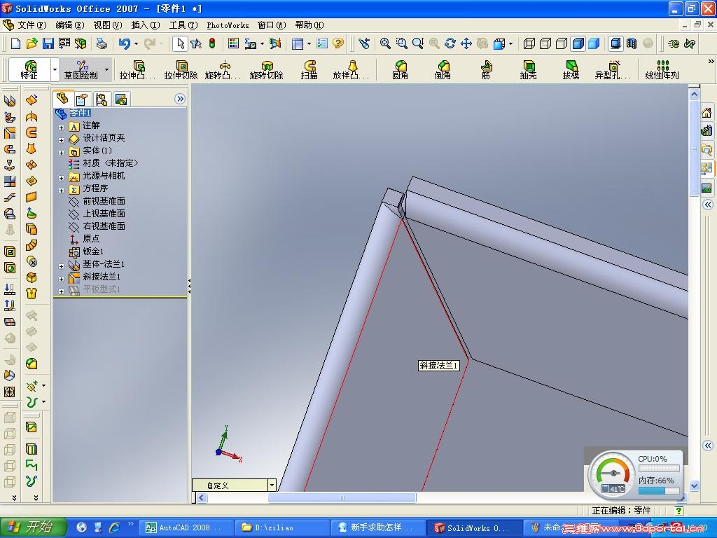

发表于 2010-12-7 16:02:04 | 显示全部楼层 来自: 中国广东佛山
未命名.JPG sw钣金画的

发表于 2010-12-11 20:55:55 | 显示全部楼层 来自: 中国陕西西安
你采用边线法兰命令,同时选择两个边,软件会自动生成这个角,或者你可以选择修改这个边线的草图,自己想怎么画都行,加强学习哈,这些东西都是很基础的,你可以查看帮助
发表于 2010-12-13 20:22:33 | 显示全部楼层 来自: 中国江苏南通
做两次边线法兰吧,会自动生成这个切角的
