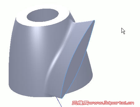

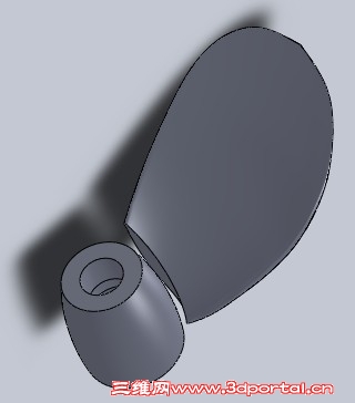

图片是我螺旋桨建模的半成品9 I: R; q# M+ _( A$ v
接下来我的办法:通过移动实体的面到中间圆柱。' F1 `/ s5 |  [" K+ W. V* U' s! |
合并实体后,交界部位无法倒角,特别是大一点儿R角倒不出来,倒R1可以 R2以上的就不行了。更不用说是变R值的倒角。
- q0 O7 D3 J& ?哪位大侠做过类似模型?

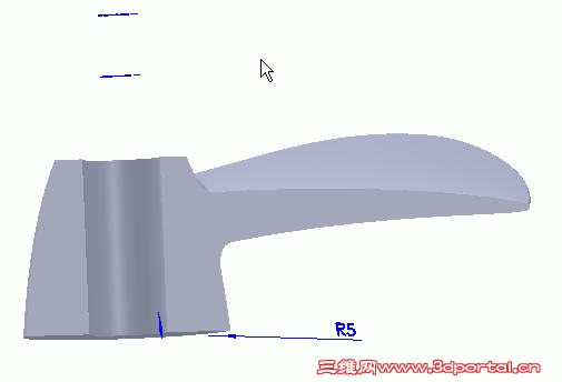

用面圆角试试看,应该可以的
发表于 2010-12-8 08:53:30 | 显示全部楼层 来自: 中国广东惠州
本帖最后由 danilso 于 2010-12-8 08:54 编辑 2 w$ r# }0 U/ d. C, D& T$ q3 ^
) c2 w$ U5 ~4 b" ]( s; d

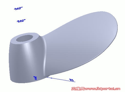

有許多方法多試試,畫一個給你參照.我圓角5r
0 {- C" \8 V3 b3 `% @# W' _2 t  `) }' d% ?
4 u/ u* @5 ^8 @7 q. D$ F plopet4.jpg 4 t) `* z! o+ z: m$ s2 ?: n5 j
plopet3.jpg ) k. [( o1 P; S, M* n
. H" w1 t: `" E' y8 Z( P# v plopet1.jpg - Y! o* [0 _9 q; d
) H8 m$ H$ i4 W% G! J" ?+ p8 V0 B1 W
SW 2010 part
8 T. w9 X$ b- B% \5 V8 D; O" N* | propeller.rar (467.32 KB, 下载次数: 610)
阿帕奇 + 3

我得研究下。不过目前的情况是:我已经合并了实体,第二小的R角可以倒,但是大的不行,第三个是重点 还得变R值倒角。面圆角我试过,也没有成功,可能我是哪个地方弄错了,我得仔细研究研究,非常感谢各位给我建议。
