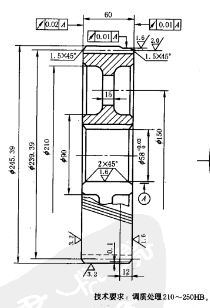

贴张图看看,做些专用检具应该是可以实现的。
3 r% ^' M* M) l5 q先看看图纸
发表于 2010-12-8 09:00:39 | 显示全部楼层 来自: 中国山西太原
齿轮的分度圆是理论上存在的圆,摸不着看不到,测量也是间接的。齿轮的形位公差标注一般是以内孔中心线为基准,测量齿顶圆和端面跳动(见机械设计手册图14-1-123,即下图)。齿轮的加工和检验是以内孔为基准。在加工时是以内孔穿芯轴定位,然后分度加工。实际上不能以分度圆作基准去测量内孔或外圆。
