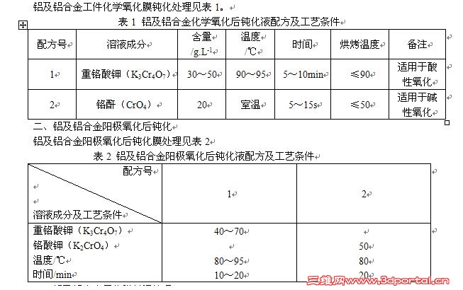

哪位网友知道铝板的钝化工艺和需要钝化设备。

铝与浓硝酸反应钝化原理与铁与浓硫酸相同,铝与稀硝酸反应产生硝酸铝、一氧化氮与水
发表于 2010-12-8 16:54:02 | 显示全部楼层 来自: 中国辽宁大连
铝板一般都是首先表面磷化处理,然后用铬酸盐进行钝化封闭,生成铬酸盐钝化膜保护表面;
5 {0 _% T: i( {% ^; q- C2 j-->钝化设备用槽式电镀设备即可。
