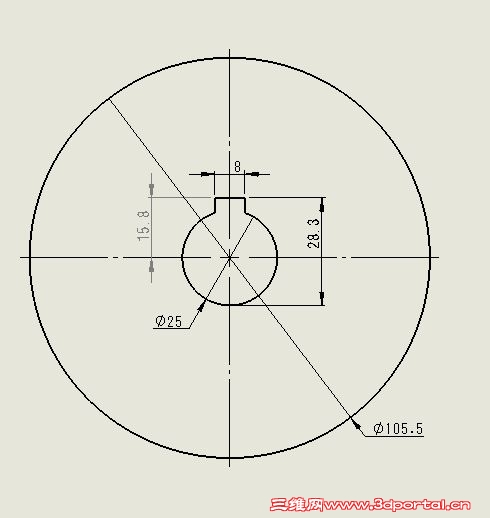

如何在工程图中按标准标注轴孔的尺寸?

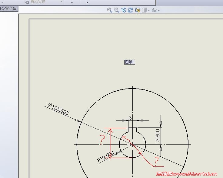

真是太感谢楼上了,但是,轴孔的尺寸圆还是只能标注半径
发表于 2010-12-6 22:21:39 | 显示全部楼层 来自: 中国广东东莞
选择半径尺寸,鼠标右击,将弹出右键快捷菜单,右键快捷菜单中就有切换成直径尺寸项

跟工程模板没关系,标注时左侧菜单可以选直径和半径的

还可以直接标后,左键单击后出现四个点,可以拖动尺寸到加油的下部分自动会捕捉到下切点即可!
